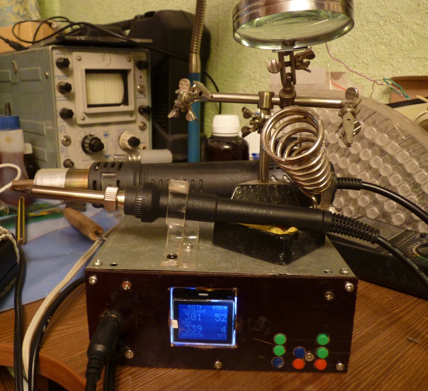

В свой первый БП на ТОР, микруху спалил перепутав выводы обмотки связи с первичкой транса, сам транс перематывал 3 раза пока не вывел нужные выводы в нужные места. На трансе проверял только индуктивность рассеивания, зазор - прокладка из бумаги. Саму микруху ТОР сложно спалить разве что подав на один из выводов (токовая защита, по напряжению, обратная связь) полное напряжение питания и если я снова не ошибаюсь когда отключить защиту по напряжению проверить работоспособность БП на ТОР можно подав лишь 30В, при таком напряжении ТОП уже генерит сигнал на первичку. Вообще то когда-то тут Komrad выкладывал ссылку на статью извиняюсь за повтор, она мне очень помогла. БП на ТОР-е трудится по сей день в паяльной станции, только транс жужжит немного.
