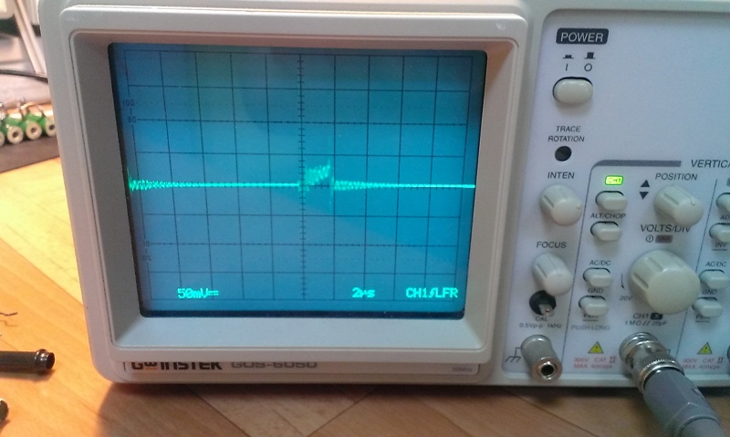

Выполнил рекомендации третьего дня. Вот что получилось. Осцилки - сигнал на ТТ. ТТ - 100 витков, резистор - 1,5 Ом, суммарный зазор в силовом трансе 0,06 мм. Нагрузку цеплял 1,8 Ом.
Сигнал мохнатый, может из-за того, что обмотки силового транса путью не намотаны, так проводов накидал, чтоб попробовать.
10А
10А
5А
ХХ
ХХ

Kish, поведение DC-DC походу адекватное. Стаб тока работает. Только что звенит чтота. Что звенит, нада разбираться. Щуп с осциликом или силовой трансик. Делай трансик как положено, а не дичь. Ну и снаберы, мот оказаться что один на первичке не хуже будет. От звона нада избавлятся или разбираться что звенит. Ничем хорошим это не кончится.
