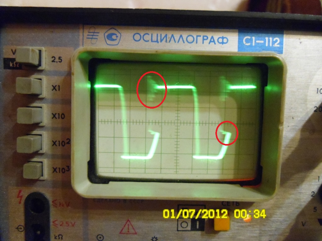

Хотел спросить, у Вас были подобные моим осциллограммы видел в этом посте, что было в продолжении сборки не совсем понял, не поделитесь подробностями?

Осциллограф не правильно подключил,трансик перемотал как мотал в первом сварнике,всё работает.

Про форму сигнала я понял, что щуп не в том месте. Интересуют выделенные моменты, у меня тоже такое на осцилках. Как с ними поборолись, перемоткой транса или сменой осцила с картинки на хамелеон, или может и сейчас можно наблюдать такие загогулины, иль другой вариант есть?

На моём сварнике такие осцилки и остались,может и прибор так показывает,потом своим цифровым Хамелеоном смотрел,было чисто,так ни чего и трогал,работает.

plit я думал ты уже варишь во всю!  У меня тоже такой осциллограф на работе,но я им непользуюсь,ненравится он мне,хотя единственный из всех который кабельную линию связи несадит на землю,такой вот парадокс.Сейчас взял С1-93(с трубкой с послесвечением),своего китайца всё-таки спалил,когда квант 210 ремонтировал.У тебя вроде импульсы норм были,что не так?
 У меня тоже такой осциллограф на работе,но я им непользуюсь,ненравится он мне,хотя единственный из всех который кабельную линию связи несадит на землю,такой вот парадокс.Сейчас взял С1-93(с трубкой с послесвечением),своего китайца всё-таки спалил,когда квант 210 ремонтировал.У тебя вроде импульсы норм были,что не так?Re: Косой мост
