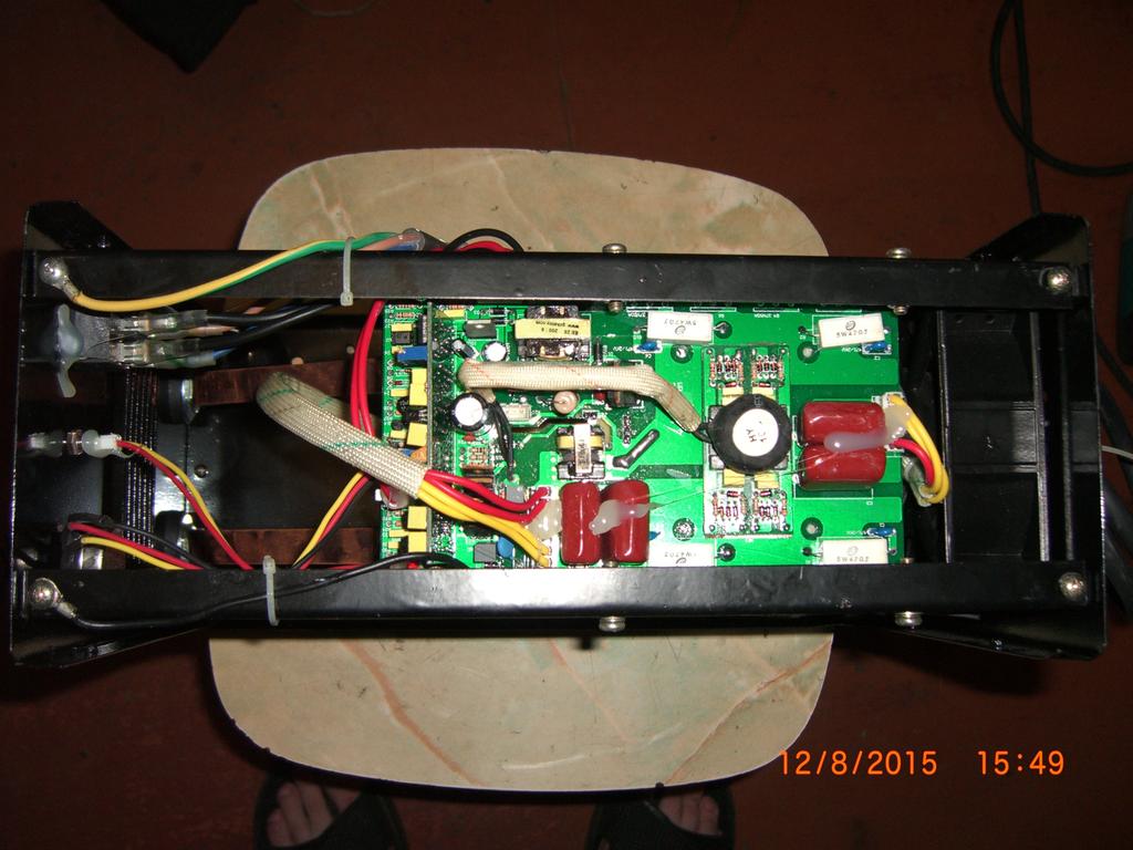

Купил сегодня сварочный аппарат уценённый за 1060руб в магазине, новый с гарантией, говорят не держит заявленные токи и отключается по перегреву! :D Ожидал у него позаимствовать нормальные радиаторы для новой сварки от Сэма, не получилось, у комповского бп и то радиаторы больше. Диоды на выходе стоят D92-02 4шт, хотя характеристики говорят что это сдвоенный диод 10А каждый. Больше всего поразило что силовая устроена по принципу полный мост с транзисторами 23N50E, которые давно ждёт бп АТХ на 1,2кВт, но из-за их высокой стоимости покупать было не выгодно! :) Ещё интересный момент, нету дросселя на выходе инвертора а провода в комплекте сумарной длинной менее трёх метров. Вообще думал что в мостовых и полу-мостовых схемах дроссель обязателен, поясните кто знает!??
Ну и фото китайца!

Ничего удивительного. Прошлой весной купил "комплект" б/у сварочников марки Фоксвельд и Профхелпер. Дросселя конечно там есть. Диоды такие-же. Но судя по фото у вас всего поменьше- и транзисторов, и трансов, дросселей, диодов.
Я тож думал- приобрету донора. А фиг- максимум корпус и кондеры и вентиляторы :D

Почему, 8шт транзисторов и два силовых трансформатора типа ER-40 наверное, правда даже сетевого фильтра нет хотя бы урезанного или колечко на сетевой провод. Интересно что ток у этого китайца заявлен в 200А.
Как бы предполагал такое и взял один сварник, мужик за мной 4-ре штуки купил, говорит из них пусковое с зарядным для авто сделает, как по мне очень сомнительно много докупать всего! :)
egor писал(а):максимум корпус и кондеры и вентиляторы
Ну хоть что-то можно использовать... Правда, думал транзисторы с него возьму для аппарата Сэма, а тут мосфеты оказались.
