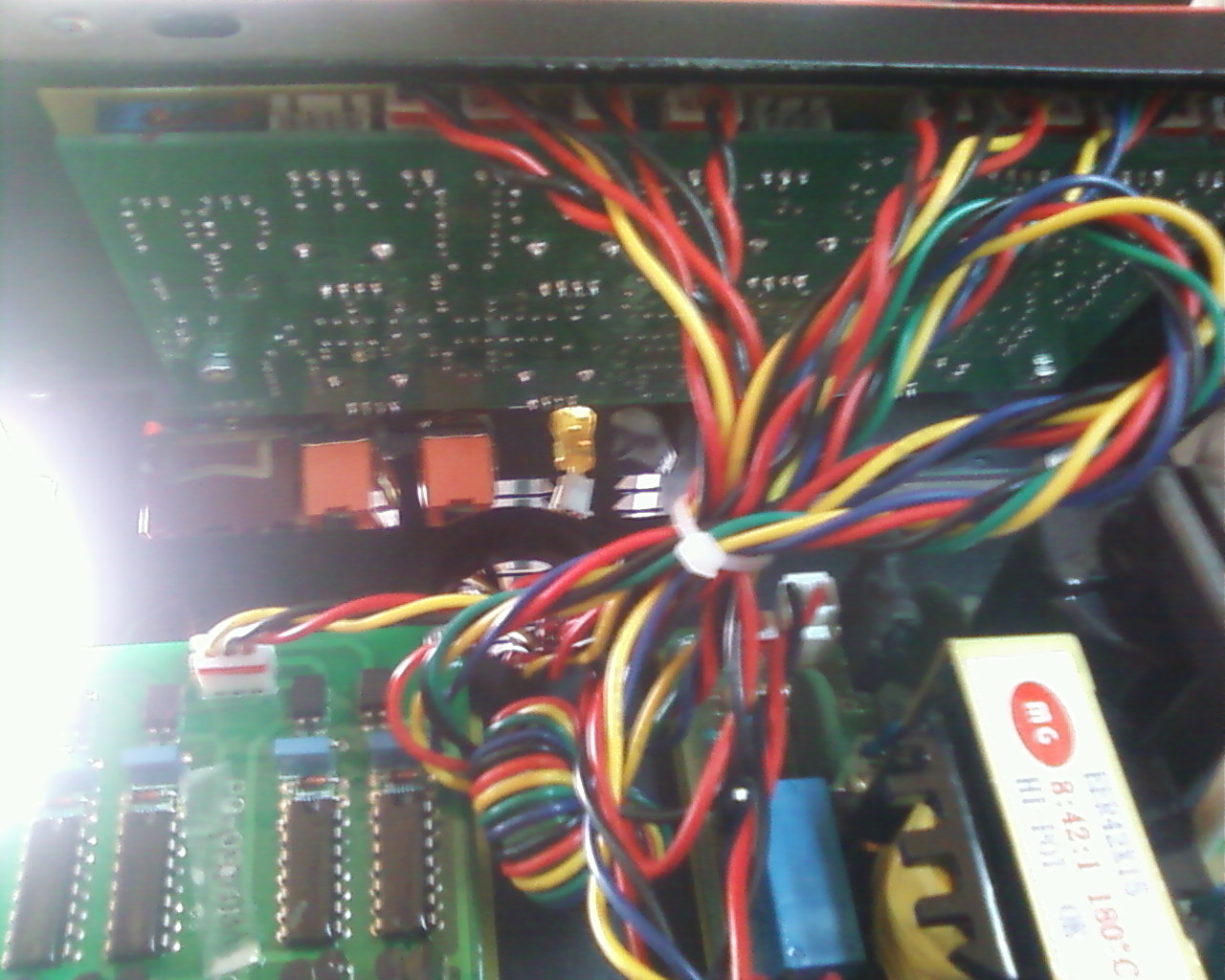

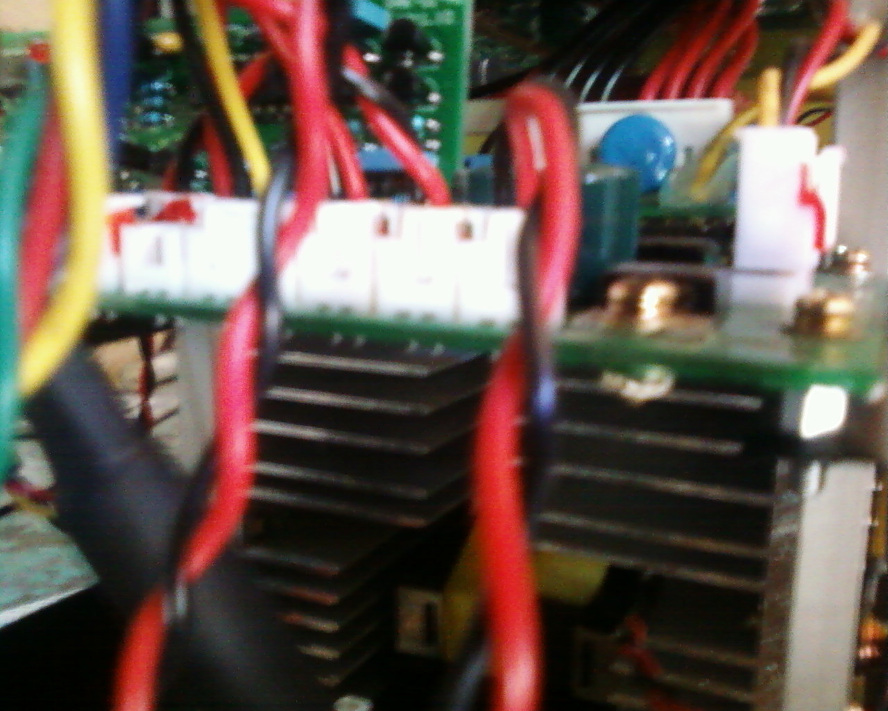

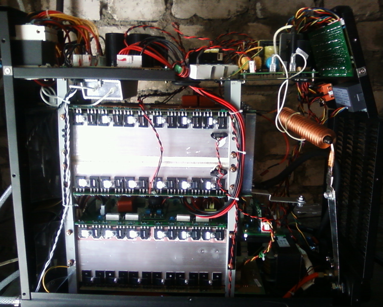

Не накидал, а закидал (забросал) :) . Я сегодня собирал до кучи француза , на фото видно как пришлось подточить транзисторам крыши , чтоб можно было нормально припаять , не угробив при этом плату (сразу скажу что феном от паяльной станции не припаялось бы чтоб не отвалить все остальное и не расслоить плату, на заводе скорей всего паяют в инфракрасной печи на флюс-пасту и без радиатора) . А потом перешел на китайский сундук Джасик . В нем проблема в том, что нету тока очистки. Сверху лежит плата драйверов баяна, в которой видать "собака зарыта" . Дак там по 10 транзисторов на плече в баяне качает комплиментарная пара доходячных транзюков в корпусе то-92 с током коллектора в 1А . Завтра ежели доделаю джасика, так его хазяин приедет с маленьким баллоном аргона и испытаю оба аппарата .
