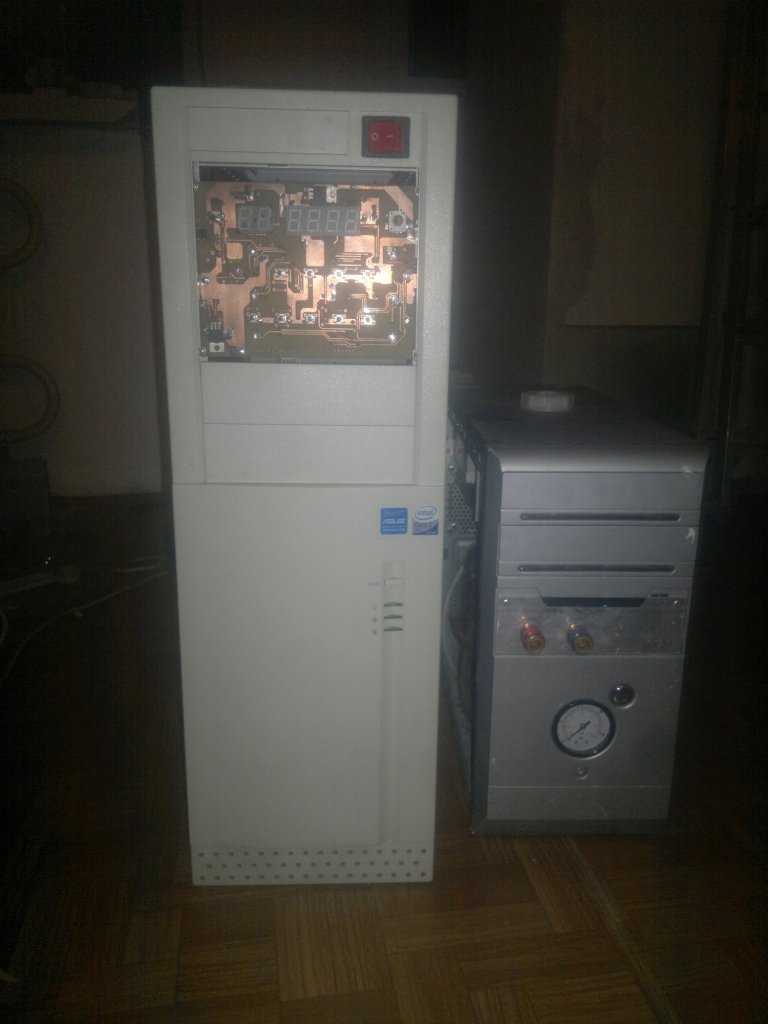

Вот выше писал про "баян" в Гусми , лучше раз увидеть...
И что это за "Гусь" такой? Я ремонтировал несколько раз силовые модули. Но там другие комплектующие были...optopara2 писал(а):Вот выше писал про "баян" в Гусми , лучше раз увидеть...

Gusmi Tig180hf ac/dc .

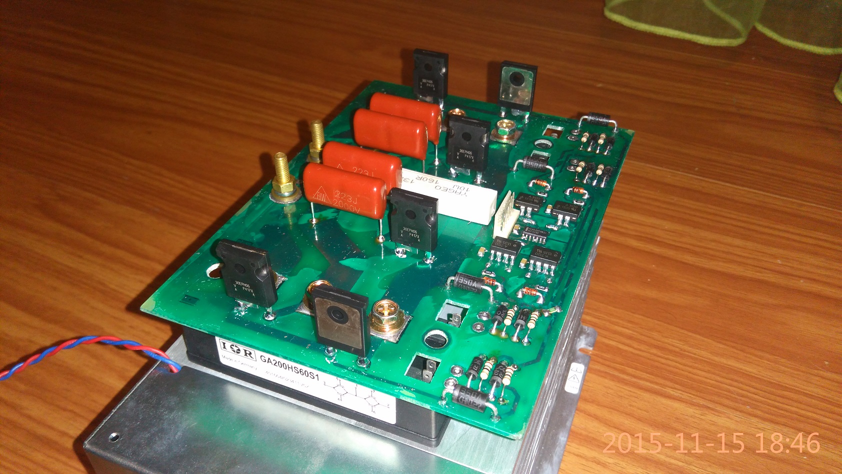

кому интересно. вот!

Вид хороший.
Удачи в запуске. Потом расскажете как “IRровско-китайские” модули себя показали.
Давно делал на таких - http://ru.aliexpress.com/item/GA200HS60 ... eb201560_9
Тогда у них цена была вменяемая. Сейчас того аппарат уже нет у меня, зимой делать нечего, делаю другой. Если у вас с этими модулями будет работать, закажу себе.

внешний вид красивоmobilich144 писал(а):внешний вид.
а будут шины между эмиттерами нижних,(-) коллекторами верхних(+), выходами с моста?
У меня по первичке толще провода
Пришли все детали на боян. Споял все воедино.
Как безопаснее проверить спаяную конструкцию.
