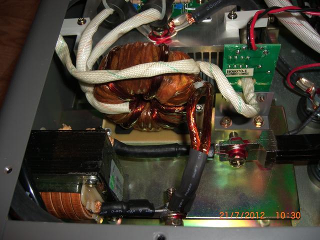

Очень познавательные фотки, особенно расположение осциллятора. Видать разрядник не такой пакостник хоть и расположен в дальней части корпуса, будем иметь ввиду при сборке новой сварки. Zmey71 а что там за секретная алюминиевая коробочка прикрученная снизу верхней полки с двумя проводками, и какие диоды и транзисторы использованы в баянах??? И ещё я правильно понял, АС баян расположен вверху? Дроссель как и у меня в аппарате. ![Улыбается :)](./images/smilies/icon_e_smile.gif)

Evgeniy-free Что за коробочка,хрен её знает,из неё выходит два провода,сильно по сварнику не лазил,не когда,работать нужно,АС баян расположен вверху,что за транзисторы и диоды в баянах не помню,сварник в гараже,где то записывал на бумажке когда ковырял,а где положил эту бумажку - вопрос,в таком бардаке на столе хрен что найдёшь,чуть позже думаю напишу что там стоит.
Так вроде не плохо сврник собран,радиаторы хорошие,судя по фоткам,дроселёк очень похож как в моём сундуке.
Re: Китайские сварочные аппарты
Ну вот был в гараже разобрал сварник,глянул чаво китайсы туда насували с деталек,в инверторе DC/DC(нижний модуль, :ключики К3878 24 шт,диоды L4204 - 24шт,инвертор DC/AC(верхний модуль):ключики IRFP260N,установлено 48 шт,один радиатор распилен почти пополам.
