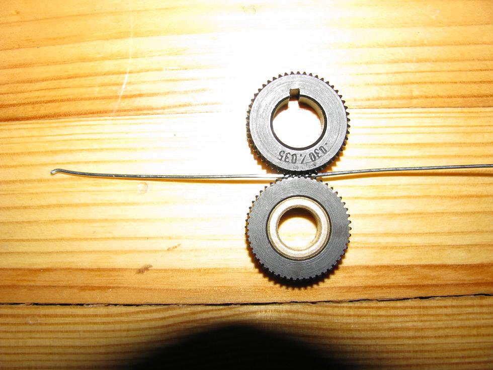

ХЗ скока оборотом, но 20 метров гонит, проверял.
Прыжым там есть и рыгулируется, но я его ничапал. Зарядил проволку и вперёд.
Там ролеры зпасные есть в комплекте, они примерно два санта диаметром и есчо куча наконечников запасных, сопла.
Ролеры из зипа сфоткал примерно так, как они скроз окошко видны в девайсе
Хрен такое сделаеш сам в кустарщине. Шо эт даёт думаю понятно.
