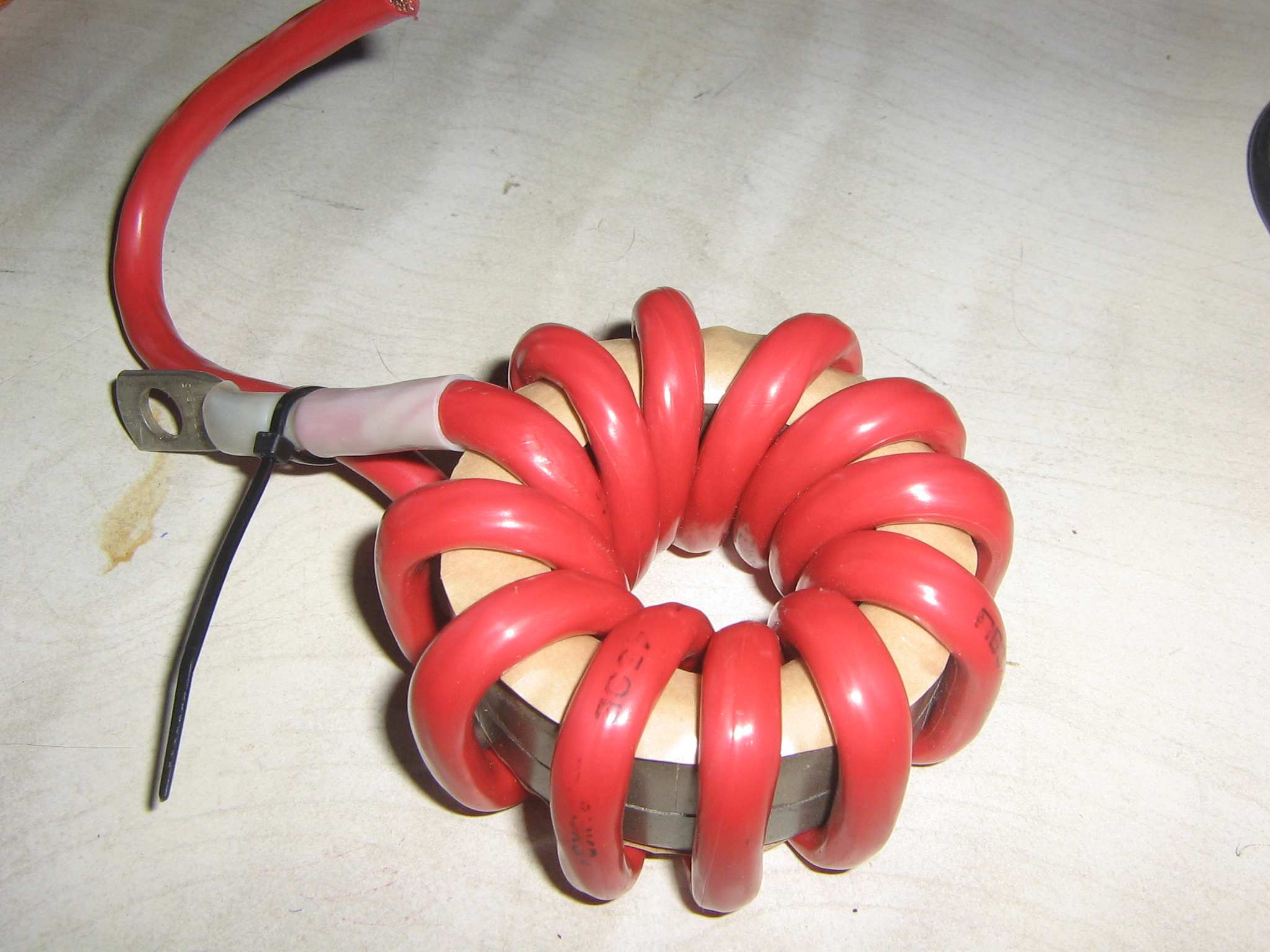

Всем доброго Петрович скажите пожайлуста для дроселя на 3 строчниках сложеных в Н 14 витков хватит или маловато прсто больше немогу впихнуть поделитесь опытом пожайлуста как вы мотали и из чего и начем первый дросель я намотал на двух строчниках сложеных в Н 18 витков медным проводом где то 11-12 мм2 думаю малова то сечение провода нашел шину 22мм2 прбовал перемотать на ети два строчника невлазит больше 9 витков тогда нашол из старых чернобелых теликов три комплекта на них выбито 2000 проницаемость только у них окно побольше вот наних и намотал 14 витков как думаете хватит? зарание спасибо
Re: (репорт) Сварочный инвертор часть 3
Tol писал(а):... вот наних и намотал 14 витков как думаете хватит? зарание спасибо
Ой по дросселю потрещали отдуши...., но на другой ветке в районе 60-х страниц. Советую потратить время и перечитать. Там остановились на 14 витьках, это и было около 30 мкг. Но остановились на альсифером кольце, вот такую фотку я давал.
