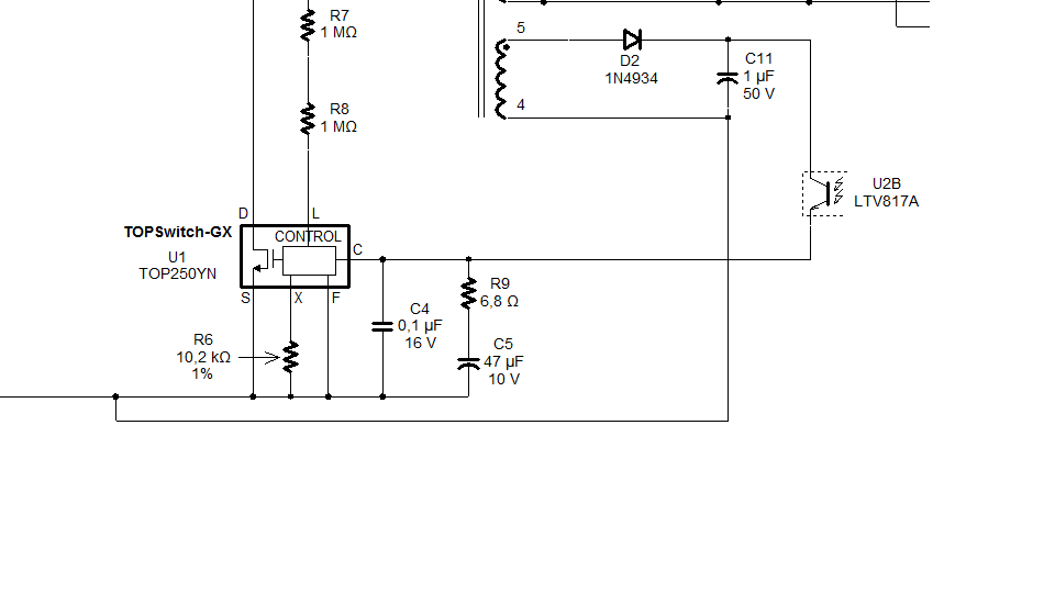

БП сварочного инвертора.
Re: БП сварочного инвертора.
то что идет от ножки 1 и вниз кондер на 0.1 правил под себя, на всякий случай.
ЧТО за прибор?mobilich144 писал(а):индуктивность пока нечем замерить, прибор заказал с китая будет не скоро, а блок продолжает икать??? спалил 2 оптрона!

Прибор ESR-Metr!
посмотрел в пи-эксперте резистор 5.6Ом кондёр 47мф , по токовой перегрузке 11.8кОм

Петрович упростил блок питания под себя! с ПИ-экспертом не сходиться, хотя ошибок нет, транс и микруха такая!????
Пацаны без прибора действительно тяжко индуктивность измерить,я считал в проге Flyback получилось в районе 420mH.Какой тор стоит?
Там упрощать нечего,всё по даташит.mobilich144 писал(а):Петрович упростил блок питания под себя! с ПИ-экспертом не сходиться, хотя ошибок нет, транс и микруха такая!????

EI33-с блока питания как на схеме, и тор250
Не люблю самодейтельности в схемах, когда у других работает!
Поэтому собираю исключительно по бумаге как написано!
чет я с килоомами погоречился, на 5.6, посмотрел что на плате стоит.
