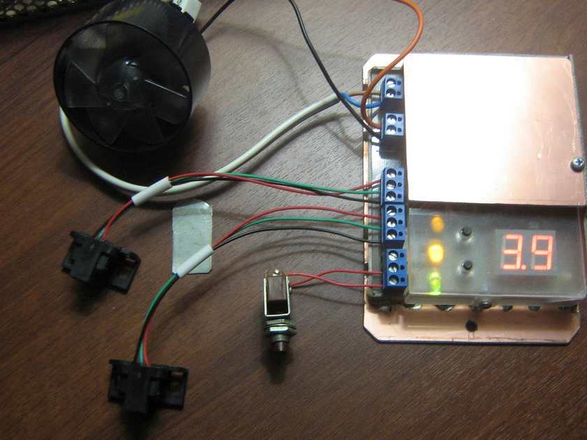

Только что закончил контроллер для сварки полиэтилена, красота.
