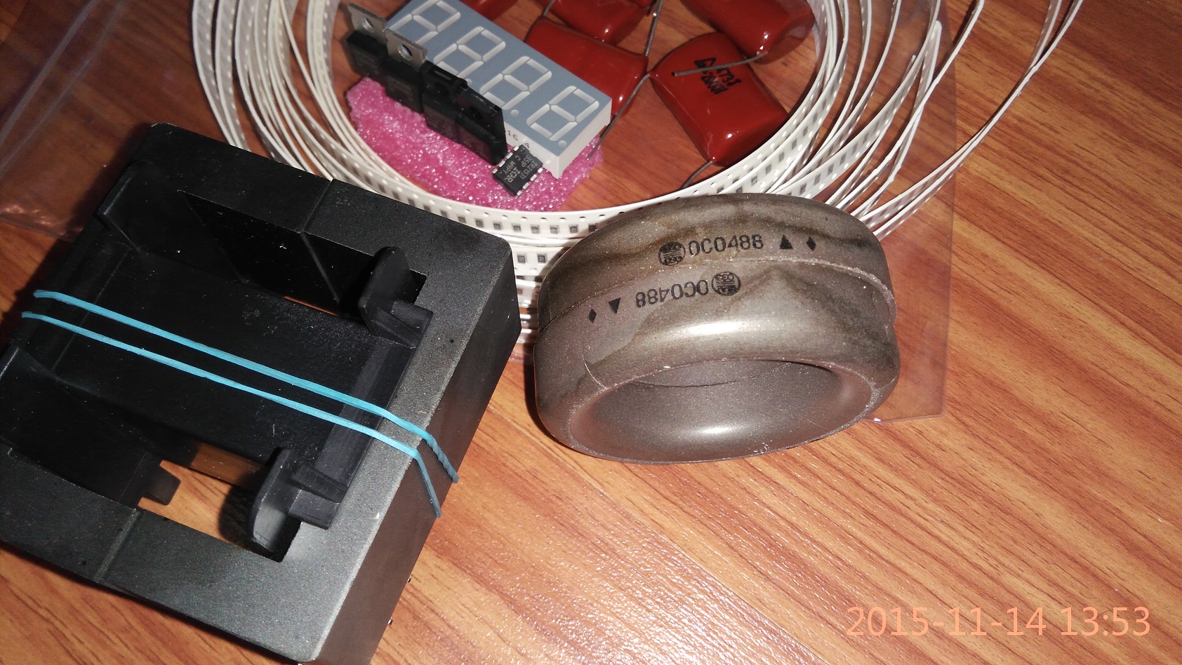

вопрос? пришло кольцо альсифер К63 из 2х половинок его надо клеить или замотать лакотканью???
Re: Косой мост
Я не клеил, просто закрепил половинки ограничить подвижность, что-бы удобнее было мотать
