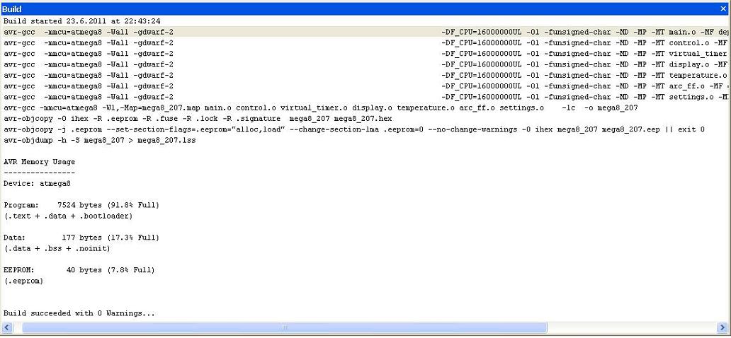

Petrovich, обычно бывает 1и что то из последних строк посмотри и сравни.
витя писал(а):Petrovich, обычно бывает 1и что то из последних строк посмотри и сравни.
Ну дык....с 207 прошивкой идёт. Просто она не влезает.
Помнится, шил я термометор отсюда., так он тоже не влезал в Тиньку. Написал автору, он чего-то сделал и всё пошло. Термометор уже год работает без вопросов. Видимо Си при компиляции заполняет всё под завязку и что-то надо (как я думаю) удалить. Это моё не компетентное мнение.
Кстати, а почуму существует какая-то 207?, а у нас в тексте другая? Может надо её заменить? Может я что-то пропустил? Наверно это вопрос к СЭМу?
Petrovich писал(а): Помнится, шил я термометор отсюда., так он тоже не влезал в Тиньку. Написал автору, он чего-то сделал и всё пошло.
Ну дык есчо раз напиши автару и заодно спроси какого буя игоны програматор компилит кекс. Судя по твоим картинкам на пред странице так оно и есть. :)
Чесна говоря в самом страшном кашмаре такое не приснилось бы. Кекс - это адреса и байты которые нужно раскинуть по тем адресам. Причом тут капиляция ? Эт наверная страшная тайна которую знает только автар этого билдера. Все что нужно сделать програматору - это расикнуть байты по тем адресам. ВСЁ.
В прицепе дамр билда gcc 207-ой версии. Ну и какие там размеры флэша ? :)
Не братцы, ну вас нафиг с вашими каличными тулами. Я все расказал чем я пользуюсь. С остальным сами разбирайтесь.

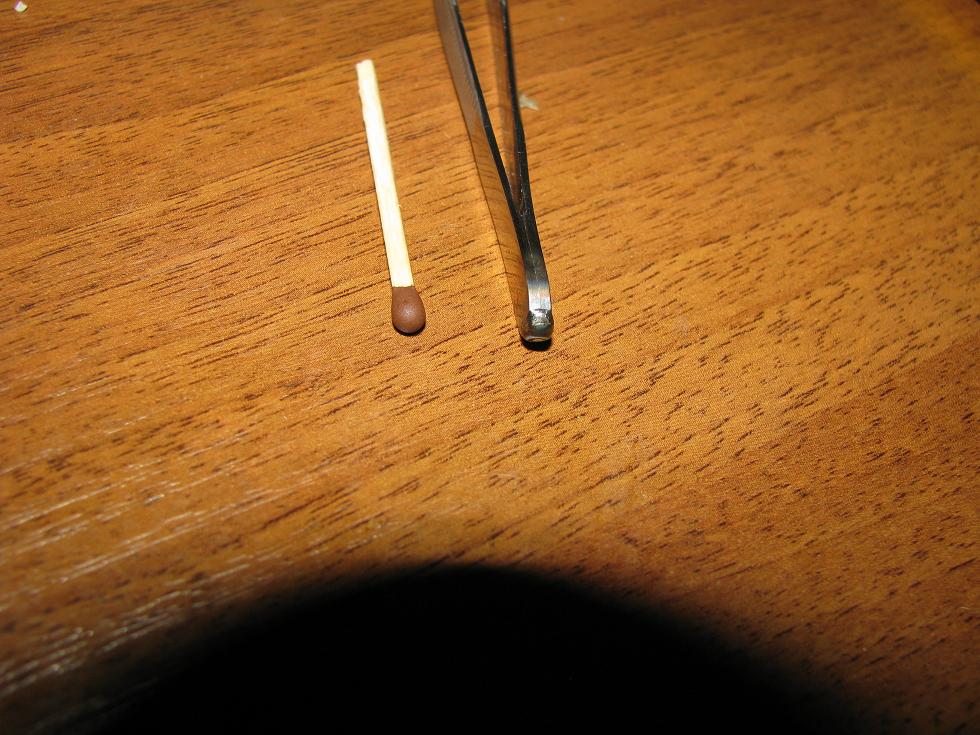

Рымонт бабского пинцета. Тока что попросили бабы, говорят сам сломался в сумочке . Смотрел я на него и было такое чуйство что китайсы склеили половинки каким то дерьмом :)
TIG DC. 14 ампер. лехтрод - церий, единичка. сопло - четверка.
Фанатам полуавтоматов предлагаю повторить сие деяние. :)
sam_soft писал(а):... Ну дык есчо раз напиши автару и заодно спроси какого буя игоны програматор компилит кекс...
Ну дык я писал не автору АБ, а автору термометра. Вот я поэтому Вам и пишу.
Но в общем я всё понял, буду думать.
Просто АБ-не программатор, я как бы создаю программу с количеством 0 строк, в которую я подключаю чужой КЕКС. Поэтому логично, что она создаёт какие-то свои служебные байты. Контрольные суммы и т.п. Как я думаю.
