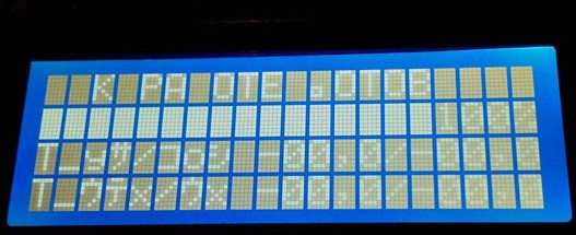

Ну, что. Пришел мне дисплей, о котором писал выше.
Допрошил я проц, разобрался с фьюзами.
Вот получатся какая абра-кадабра при включении. И что-то ярко он светит, трудно прочитать. Это можно исправить?

dir писал(а):Ну, что. Пришел мне дисплей, .... Это можно исправить?
Я конечно же могу все тексты переписать по английски, пол часа работы. Но при апгредах мне это не понравится. Только один раз. Так что по любому надо искать нормальный дисплей. Но кто переведёт? Да ушшш, Украина цэ Эйропа, причём полная.... :D
Т_ул/ком
Т_вх/вых
К рабрте готов, ожидаю пламя, розжиг, ошибка розжига, отключение свечи
Вроде всё.
По яркости. Это контрастность. Регулируется у разных дисплеев по разному. Читай даташит.
У русского ни чего делать не надо, а у буржуёв в основном надо припаять потенциометр.
