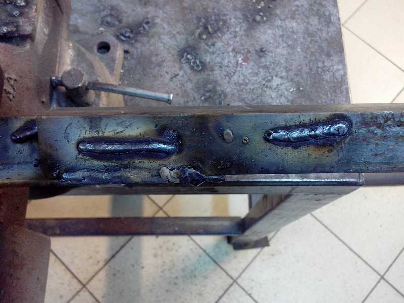

сегодня спалили первый электрод 3мм. Уставка 80А, клещи кажут 86А.
Впечатления человека- похож на на его старый французский блювельд. Лучше шов, чем у китайцев. У нас больше не с чем сравнивать.
Мои впечатления- дуга "шепчет", брызг практически нет, поджигается неплохо.
