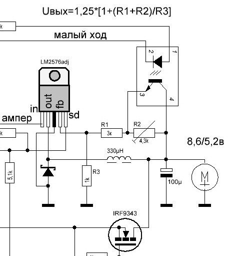

alpar09 писал(а):Петрович,а как посоветуете перейти на вентилятор на 24 в?
А просто. По формуле на картинке видно, что напряжение на вентиляторе зависит только от соотношения сопротивлений. Поэтому, сначала замыкаем потенциометр (перемычкой или оптроном) и резистором R1 подбираем напряжение розжига. Затем размыкаем потенциометр и смотрим, достаточно-ли регулируется вентилятор в рабочем ходе. Если не достаточно, то меняем резистор R3 на другой и поновой подбираем розжиг.

Чуть позже отвечу. Хотел спросить. Поставил я LM2596S-ADJ вместо того, что на схеме.
Не могу понять. При розжиге вентилятор не крутит. Может так же нужно регулировать, как Петрович выше написал. Вроде они частотой только отличаются.

dir писал(а):.... Поставил я LM2596S-ADJ...Не могу понять. При розжиге вентилятор не крутит. Может так же нужно регулировать, как Петрович выше написал......
Ну дык а сколько вольт? Конечно надо именно так регулировать.

Вентилятор 12в. Без нагрузки от 5 до 9в регулируется переменником. Вроде как мощности не хватает.
Re: Пеллетная горелка.
dir писал(а):... Вроде как мощности не хватает.
Т.е. как я понял, при 5 вольт не стартует?. Ну так сделайте 5,5.

Маленький моторй тянет но плохо. Попробую.
