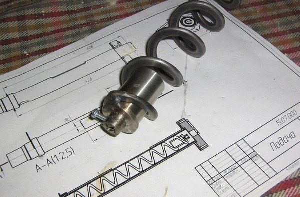

А вот наконец-то фото обещанного винта. Шаг больше, чем было, порция увеличилась, мотор еле тянет, в общем пока всё очень плохо.

А какой у Вас шаг шнека и какие обороты (например за сколько секунд делает полный оборот)?
Re: Пеллетная горелка.
alpar09 писал(а):А какой у Вас шаг шнека и какие обороты (например за сколько секунд делает полный оборот)?
На порцию примерно полтора оборота. Примерно 3 секунды. Шаг шнека 38, вот.

Как я уже говорил,я хочу сделать эту горелку под сельхозотходы,раньше у меня была другая горелка,сейчас переделаю ее под эту,шнек может оставлю тот же.У меня труба около 65 мм,а шаг шнека 60 мм.Оборот делает где-то секунд 12.
