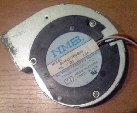

Такой мне приехал с Али
Правда б/у, но за 7уёв. Ехал дней 40.
