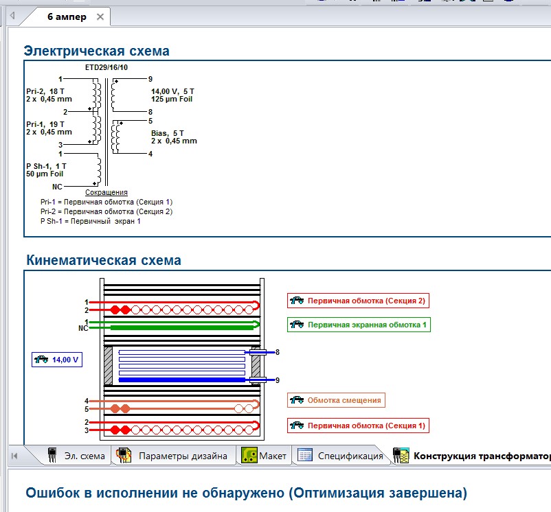

А транс для бп мотается 12вит. Потом 6 вит. 0.8, а потом 13 вит.? Первичка тоже 0.4...?

Всё так, но вторичка на 10 ампер. Откуда 0,8? У меня фольгой медной, сечение не помню. Где-то она валяется, но не нашёл. Примерно 0,4х10мм. И мотаем по спирали через изоляцию. Да и первичка тонковата будет. Надо бы 0,7-0,8.dir писал(а):А транс для бп мотается 12вит. Потом 6 вит. 0.8, а потом 13 вит.? Первичка тоже 0.4...?

![Изображение](http://s011.radikal.ru/i316/1512/dc/60138aa8ce63.png)
Вот на схеме 6w 0.8 mm.
Значит первичка сначала 12 вит. - 0.8 потом вторичка 6 вит. - 0,4х10, затем первичка 13 вит. -0.8. После этого 5 вит. провода 0,18 мм. (обмотка которая идет на 4148).
Правильно?

нет.dir писал(а): Правильно?
сначала пол-первички, потом вторичка, потом обмотка связи (обмотка которая идет на 4148), остаток первички (порядок точно не помню, но все вторички между первичкой)

Нет, не правильно. Я зарапортовался. Я всё делал по PiExpert. Чё я там делал, ужо не очень помню, но вроде так, как на моей схеме. Вот, переустановил Винду. Поставил опять Эксперта, посчитал. Получилось кое-что другое. Есть маленькие отличия. Вот как у Эксперта и делайте. Я даже вспомнил, что первичку мотал в 2 провода. А фольга, как видно 0,125х14 мм.dir писал(а):...Значит первичка сначала 12 вит. - 0.8 потом вторичка 6 вит. - 0,4х10....Правильно?
