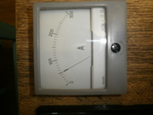

Начальная учтановка рабочего тока 15А по прибору тоже 15А
Накручиваем параметр U до 35А вместе должно быть 50А а реально только 15А

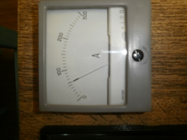

Накручиваем параметр d до 11 и вот оно счастье ток по прибору 50А
Водврвщаем параметр d на место на установку 10 по прибору ток 50А

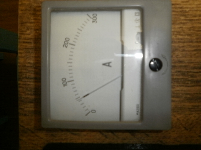

Выключаем и включаем аппарат и усе никакого форсажа нет ток снова 15А хотя параметр U равен 35

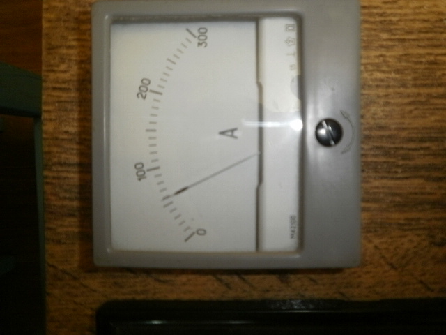

b и с мои соответственно -0,5 и 194 менял для того чтобы откалибровать шкалу, а то у меня при показаниях индикатора 180А реальный ток был около 100А.sam_soft писал(а): Кажется понял в чом дело. b и с мои или твои ? И почему ты их поменял если не мои ? току хотелось добавить уменьшив рызистро ТТ ? . Не стоит. Более 180 амперна ММА все равно не выжмеш, даже при сети в 100 метрах от подстанции, как у меня дома.
дело в том чтоТИГ стартует всегда с мин тока. Эта константа забита и не редактируется. Если ты навернул b и c то вполне все может повалится.
А максимальный ток в ММА теперь не проблема когда шкла откалибрована уменьшу просто параметр ЕЕПРОме с 200 на 180 и все тут.

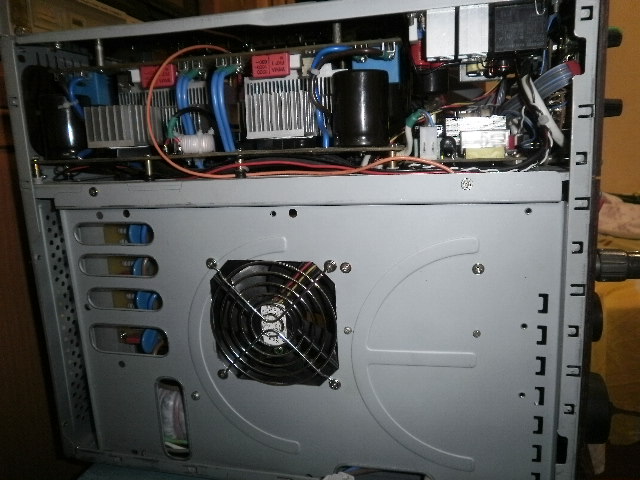

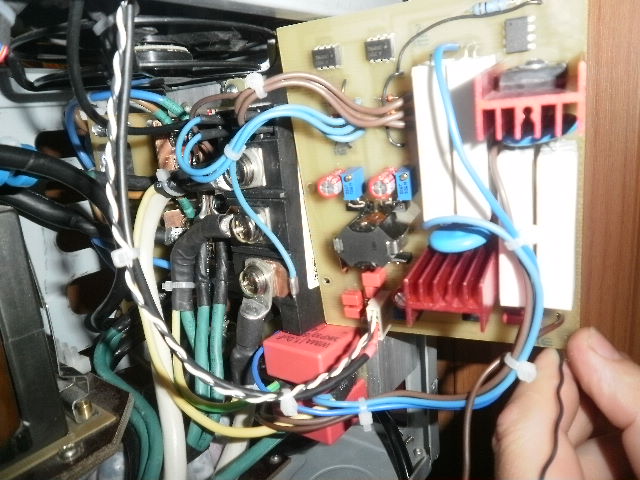

Сегодня доделал АС - жужжит собака

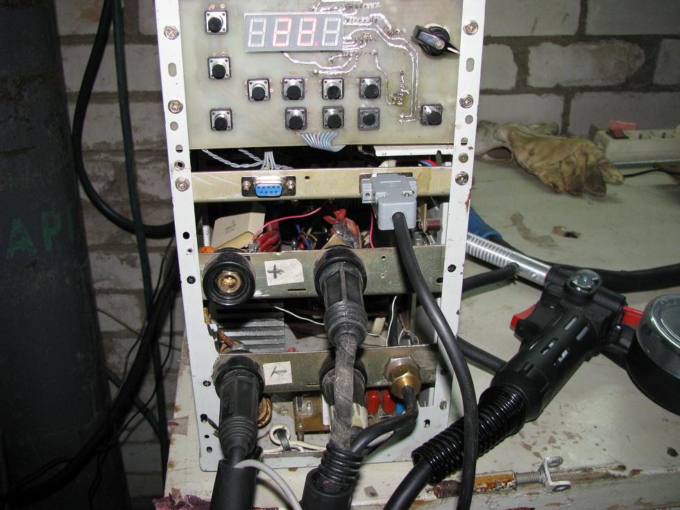

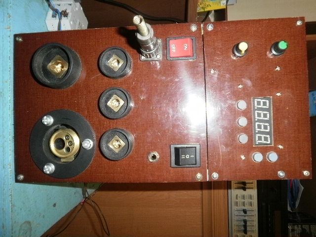

Блин, ну где Вы эти разьёмы берёте?Customs писал(а):...Дак это не вопрос. Примерно вот так будет нормально ?
У нас в сельпо появился держак ТИГ. 2700р. А на держаковом разьёме как-то ещё газ подаётся, прямо из разьёма отводится штуцер. Что за наворот? А вот разьёмов на блок в помине нету...искал в Москве, аналогично.

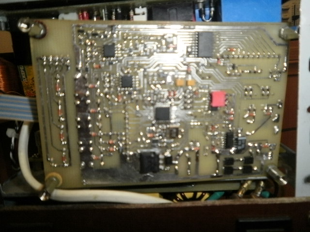

100% проблемы у тебя из за перебивки b c . В ближайшее время сделаю чтоб старт ТИГ ток вычислялся на старте, по b c. Так будет правильнее по любому. Кстати, а какого буя у тебя такой большой расброс получилси, вместо 180 ампер , 100 максимального. Я есчо понимаю 5 -10 процентов, ну не сто же. Ты там ничо не накосячил с ТТ и его резисторами. И есчо, напруга на нагрузке непонятна их твоих фоток. 200 ампер ММА должно быть примерно 28 вольт, именно на баластере , а не на разъёмах.Customs писал(а):А вот, что творится с ТИГ

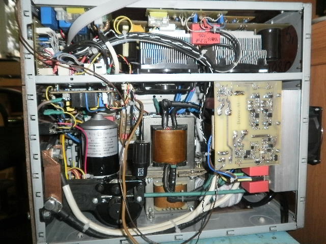

Дык эт полумост у тебя ? вроде как по фоткам один модулёк на АС. Или я обозналси ? Если он то снаберы половиком разряжаеш как и предлагал или как ?Customs писал(а): Сегодня доделал АС - жужжит собака
Проводки длинноваты до затворов от дриверса, да и снаберы, чем ближе и трынзистору тем лучше. каждый сантик порождает вольтаж по закону того самого О Генри
