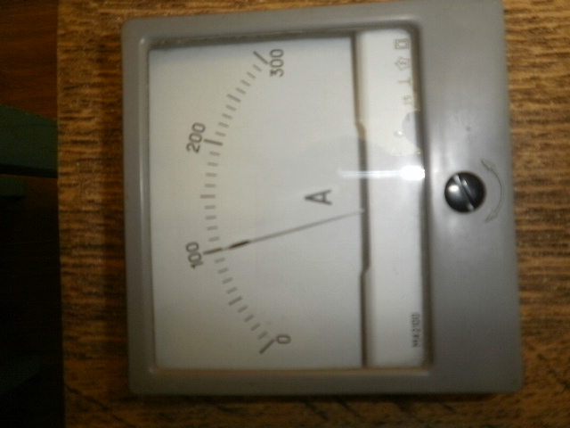

А вот, что творится с ТИГ
Режим ТИГ ДС 100А
Режим ТИГ ДС 100А
Режим ТИГ ДС 60А
Режим ТИГ ДС 60А
Режим ТИГ ДС 50А
Режим ТИГ ДС 50А
Режим ТИГ ДС 15А
Режим ТИГ ДС 15А
Customs писал(а): Проверил еще раз все Ок. Проверял побайтно сравнивая с оригиналом.
Вот калибровка режима ММА.
Кажется понял в чом дело. b и с мои или твои ? И почему ты их поменял если не мои ? току хотелось добавить уменьшив рызистро ТТ ? . Не стоит. Более 180 амперна ММА все равно не выжмеш, даже при сети в 100 метрах от подстанции, как у меня дома. :)
дело в том чтоТИГ стартует всегда с мин тока. Эта константа забита и не редактируется. Если ты навернул b и c то вполне все может повалится.

Сообщение Customs »
sam_soft писал(а): Кажется понял в чом дело. b и с мои или твои ? И почему ты их поменял если не мои ? току хотелось добавить уменьшив рызистро ТТ ? . Не стоит. Более 180 амперна ММА все равно не выжмеш, даже при сети в 100 метрах от подстанции, как у меня дома. :)
b и с мои соответственно -0,5 и 194 менял для того чтобы откалибровать шкалу, а то у меня при показаниях индикатора 180А реальный ток был около 100А.
А максимальный ток в ММА теперь не проблема когда шкла откалибрована уменьшу просто параметр ЕЕПРОме с 200 на 180 и все тут.
Спасибо за ответы.

Customs писал(а):А вот, что творится с ТИГ
100% проблемы у тебя из за перебивки b c . В ближайшее время сделаю чтоб старт ТИГ ток вычислялся на старте, по b c. Так будет правильнее по любому. Кстати, а какого буя у тебя такой большой расброс получилси, вместо 180 ампер , 100 максимального. Я есчо понимаю 5 -10 процентов, ну не сто же. Ты там ничо не накосячил с ТТ и его резисторами. И есчо, напруга на нагрузке непонятна их твоих фоток. 200 ампер ММА должно быть примерно 28 вольт, именно на баластере , а не на разъёмах.
