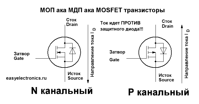

Тгда еще не большие правки и вроде все. Полевики нужно "развернуть", поменять местами D и S.
Komrad писал(а):Тгда еще не большие правки и вроде все. Полевики нужно "развернуть", поменять местами D и S.
может я блукаю, но полевики более или менее правильно нарисованы ( стрелки правильно, а связи внутри полевика нет, стоки правильно)
тут определится с диодом мотора
И я про то уже просил Петровича поменять эту ошибку.
egor писал(а):может я блукаю, но полевики более или менее правильно нарисованы ( стрелки правильно, а связи внутри полевика нет, стоки правильно)
Давайте не будем спорить: более правильно или менее правильно. А нарисуем так, как принято, или как показано в даташите.
Что касается диода, было написано: поскольку в тормозящем полевике уже есть диод, " внешний" можно не ставить. А если ставить, то анодом прямиком к массе, ибо мешает измерениям.
Komrad писал(а): Давайте не будем спорить: более правильно или менее правильно. А нарисуем так, как принято, или как показано в даташите.
согласен. Реалии то другие- у IRF9530 "стрелку" меняли года два.

Сказано Спасибо много раз. Но по схеме с Главной разводят печатки, потом пишут - НЕ РАБОТАЕТ... Я собрал, проверил, результат огласил. Если нет желания править неточности - пусть так и остается. Лично мне оно не надо.
Komrad писал(а):Сказано Спасибо много раз.... потом пишут - НЕ РАБОТАЕТ... ...
Исправил.
П.С. ..а что эти колхозники сами не видят, что якорь заряжается плюсом, а разряжается N-каналом? :mrgreen:
Если конкретно указал, то я сразу конкретно исправил. Далёк я уже от сварки, репу морщить лень.
