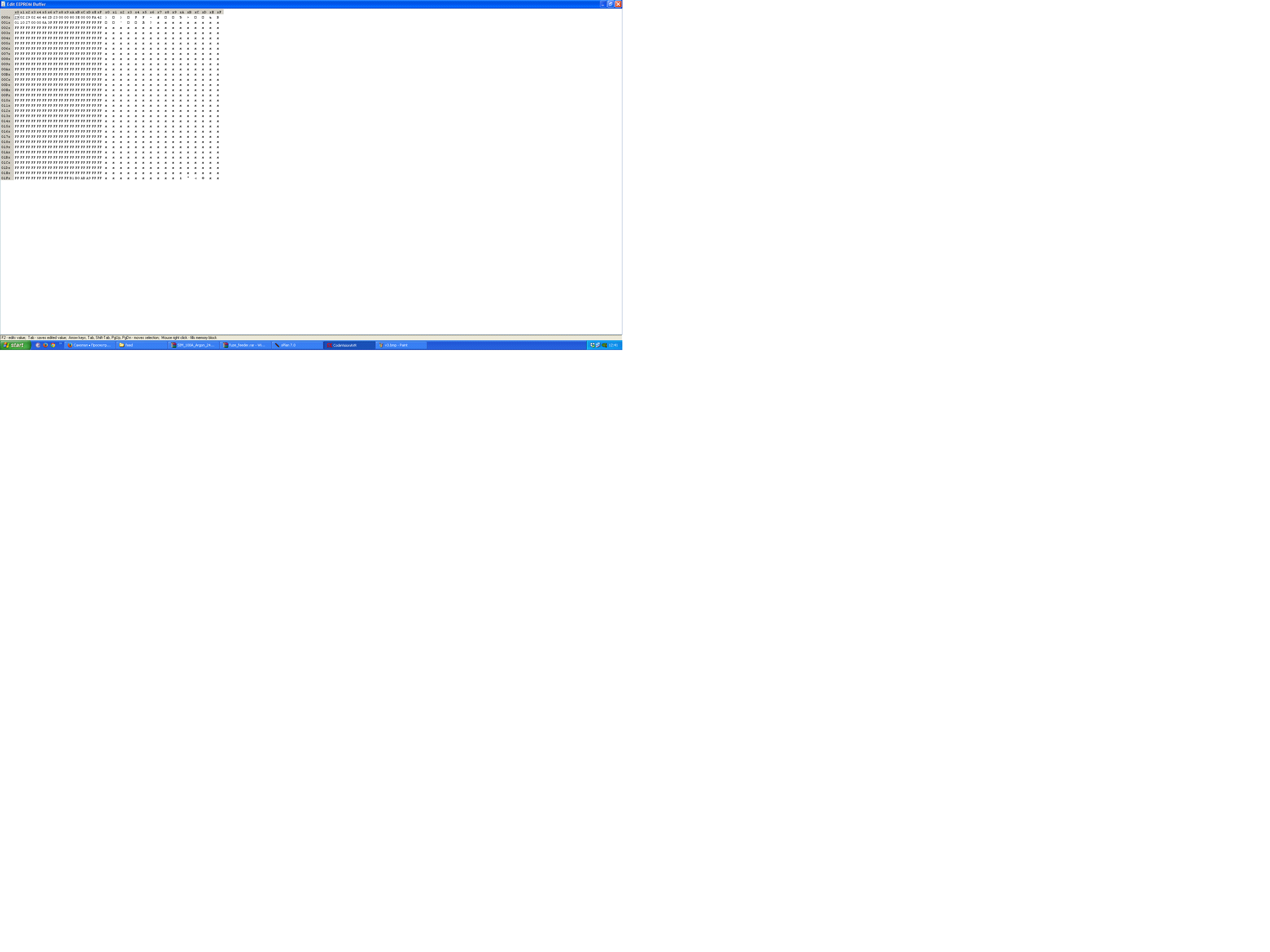

сегодня сам озадачился проблемой кал.байтов.
и пришел к такому выводу:
есть прошивки V2 и V3 (назову их так..т.е. для разных версий ПВМ3)
соответственно у них разные епромы (скрины прилагаю)
куда вписывать кал.байты в версии V3- остается загадкой, попытка подсунуть епром другой ведет к морганию и перевернутым шестеркам
зашил другие хексы и епромы (у меня они фигурируют 300-е), епром не редактировал, мотора нет проверить ШИМ
индикатор не моргает, без датчиков показывает 85 градусов, при замыкании датчика на землю 0 и сразу Е1
feed300.rar
(3.28 КБ) 372 скачивания
egor писал(а):есть прошивки V2 и V3
Лучше называть именами как они есть, т.к их всего по форуму четыре, самая первая это "feeder_Old_hex" и последняя "feed300", промежуточные работают частично. У меня должна быть "feed300" с не модифицированным епромом (в нём очень быстро меняются показания датчиков температуры). Могу где-то ошибиться, давненько это всё было!!!
Егор, в "feed300" нету записи кал.байтов и видимо твоя программа просто не хочет отображать пустые ячейки епрома, а вообще они должны быть в самом низу как на видео Комрада.
Evgeniy-free писал(а): Егор, в "feed300" нету записи кал.байтов и видимо твоя программа просто не хочет отображать пустые ячейки епрома, а вообще они должны быть в самом низу как на видео Комрада.
программа CodeVisionAVR- действительно не видит пустые ячейки (c FF)
у всех разные программаторы (у меня STK500, например, который не поддерживается eXtreme Burner)
поэтому видимо и возникают разногласия и непонимание.
с главной скачал прошиву фидера, отредактировал eXtreme Burner, зашил CodeVisionAVR.
работает так-же как у Комрада
отличия от "моей"- у обоих после запуска управы индикатор показывает ".0", при нажатии Торч начинает показывать скорость.
на "моей" индикатор показывает "10" при нажатии Торч тоже 10.
я так думаю, народ тоже на эти грабли наступил, раз постоянно возникают вопросы.
