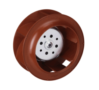

Внимательно читаю тему. Жаль, что раньше ее не было. Уже все сделано и работает как надо. Контроллер использую от отечественной горелки РВ 10/20 ООО "ОБЩЕМАШ".Горелка самодельная https://www.forumhouse.ru/threads/82106/ .При розжиге обороты большие (и заслонка полностью открыта) иначе не продуешь запальник и розжига не будет. При появлении пламени еще какое то время вентилятор крутится с большими оборотами, чтобы хорошо разжечь пеллеты. Затем обороты вентилятора уменьшаются для поддержания горения (заслонку прикрываю на 45 градусов). Если датчик пламени не определяет его, то обороты увеличиваются (горка пеллет загораживает датчик и в это время запрет подачи пеллет).Подача воздуха на каждом этапе регулируется. В самом начале работ пробовал использовать горелку без контроля вентилятора (на одной скорости), а затем разорился и купил штатный вентилятор с таходатчиком. Разница как небо и земля. Экономия пеллет на лицо.

Viknik8,а какой у вас вентилятор? Горелка с мешалкой?

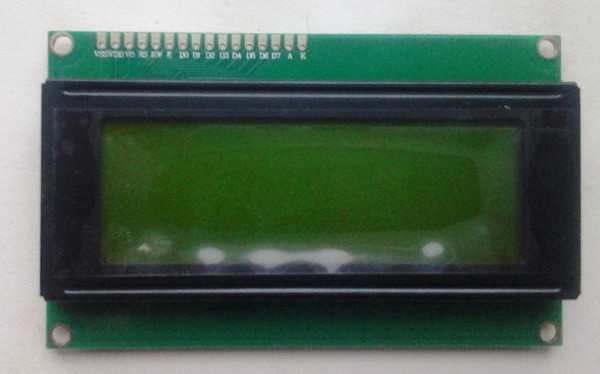

Петрович, прикупил сегодня индикатор 2004А ( на фото), говорят с кирилицей, но размеры...Подойдет?

Вентилятор R3G 133-AE07-02. Горелка без мешалки. Выкладываю схему контроллера с прошивкой для односкоростного вентилятора. Блок питания и выходные цепи на свое усмотрение, например как у "петровича".
