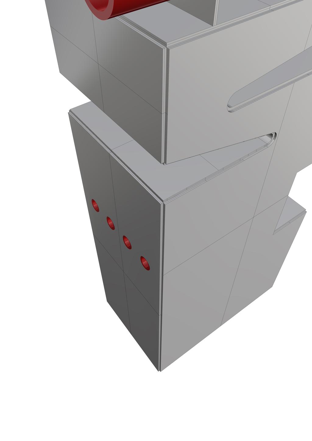

Подскажите кто знает, если варить стыки котла как на фото это будет правильно? Знаю что делают с выпуском на толщину металла и проваривают угловое соединение, но как на фото мне проще проварить полуавтоматом и накатать катет до толщины металла с проваркой корня шва. Давление в котле максимум 1,5 атмосферы как в оригинале.
Ещё подскажите датчик температуры до 500 гр, хотя там будет максимум 300гр и даже меньше но запас нужен!?
стыки
стыки
