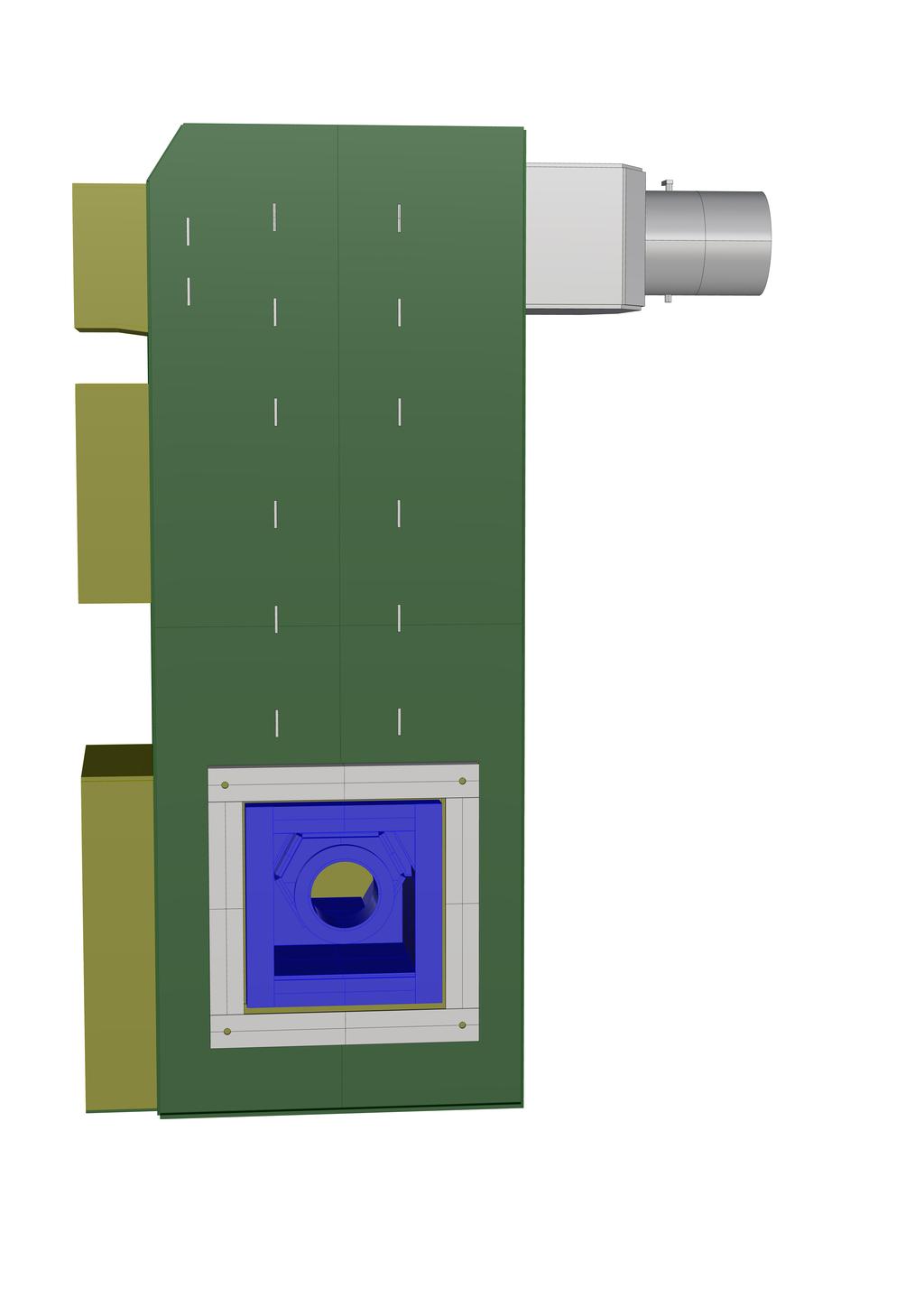

Так как тема твёрдотопливника есть а не одного чертежа и фото котла нет, поделюсь своим будущим котлом. Это будет гибрид дефро на 25кВт и зота (стаханов), размеры должны совпадать с дефро на 90% за исключением объединения топочной и загрузочной дверей, я их объединил как у зоты в одну побольше. Информации по этим котлам мало в части размеров как самих котлов так и их горелок, а у кого эти котлы есть делиться их размерами не хотят, особенно размерами горелок и её посадочного места, поэтому пришлось всё делать по фотографиям и размерам из документации котлов. Отсюда и будут не критичные различия в размерах, т.к масштаб фоток с мануала пришлось корректировать. Удалось узнать что дефро использует сталь теплообменника толщиной 6мм, и внешнюю стенку толщиной 4мм, это для котлов до 70 кВт, так и я сделаю.
Пока что нарисовал только внутреннюю часть котла без горелки, сейчас начну её дорисовывать. Если есть критика желательно поделиться мыслями, пока не начал его делать! Ну и фото:

Конструкция довольно интересная и сложная в изготовлении. Впечетляет.

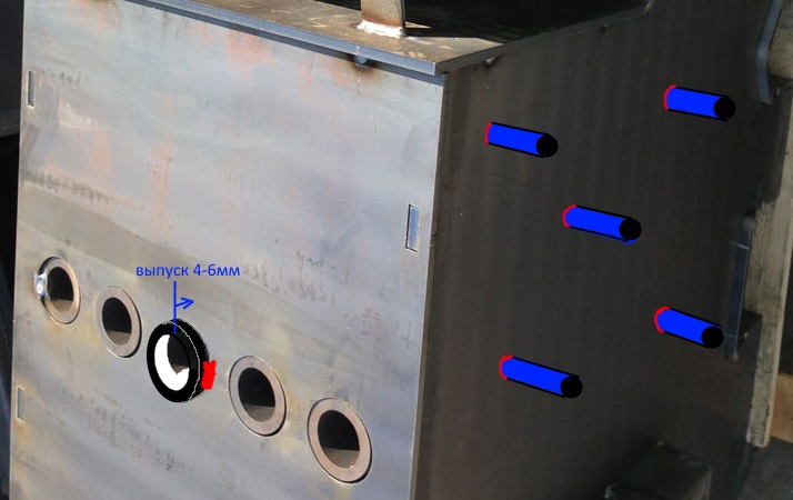

Насколько рассмотрел, часть на фотоdownload/file.php?id=3559&t=1 download/file.php?id=3558&t=1, представляет собой и саму топку, и поверхность нагрева (внутреннюю часть водяной рубашки). По сварке, рекомендация остается в силе, набросал пару картинок для лучшего понимания. Правый шов на картинке выполняется очень быстро, а при сноровке и качественно, но в данном случае считаю его (как если б для себя делал) неприемлемым. Левый же гарантировано надежный, желательно, что бы зазорчик был небольшой, если же нет, то добавить тока (напряжения в полуавтомате), чтоб внутренние кромки чуть оплавлялись при сварке. Красным показан наплавленный металл.
По самому металлу - толщины неплохо подобраны. В наших краях сейчас варят твердотопливные котлы, кто только горазд и в основном из Ст3, толщиной 3мм и на топку и на рубашку, срок службы которых предсказать затруднительно.
Не знаю как будет прогреваться днище, с горением пеллет мало знаком, потому умолчу.
Сама сталь в промышленных котлах применялась Ст20, и 15ГС. Себе на поверхность нагрева взял бы как минимум сталь 20, 15ГС - немного капризная и варить рекомендуется уонями. То же относится и к трубам, которые проходят через топку.
Трубы в нижней части топки, насколько понял выполняют несколько функций в виде нагрева и конвекции теплоносителя, а также ребра жесткости. Их порекомендую выпустить на 4-6мм, что и указал на картинке, обварить как показал красным. Для дальнейшего монтажа наружной части рубашки, порекомендую на ровных больших площадях предусмотреть размещение крепежей, которые соединят поверхность нагрева с наружной частью водяной рубашки. Наружная часть тоньше, металл можно использовать дешевле, а для избежания деформаций стоит просто приварить штыри, примерно как на картинке. Тем более что система будет закрыта!? с поддержанием давления до 1.5атм и лишняя жесткость не повредит.

Это так и делаю, рёбра тоже сделал на чертеже, только очень много наверное, рёбра находятся 180х180 мм друг от друга из полоски шириной 40мм металла 4мм!plit писал(а):порекомендую выпустить на 4-6мм

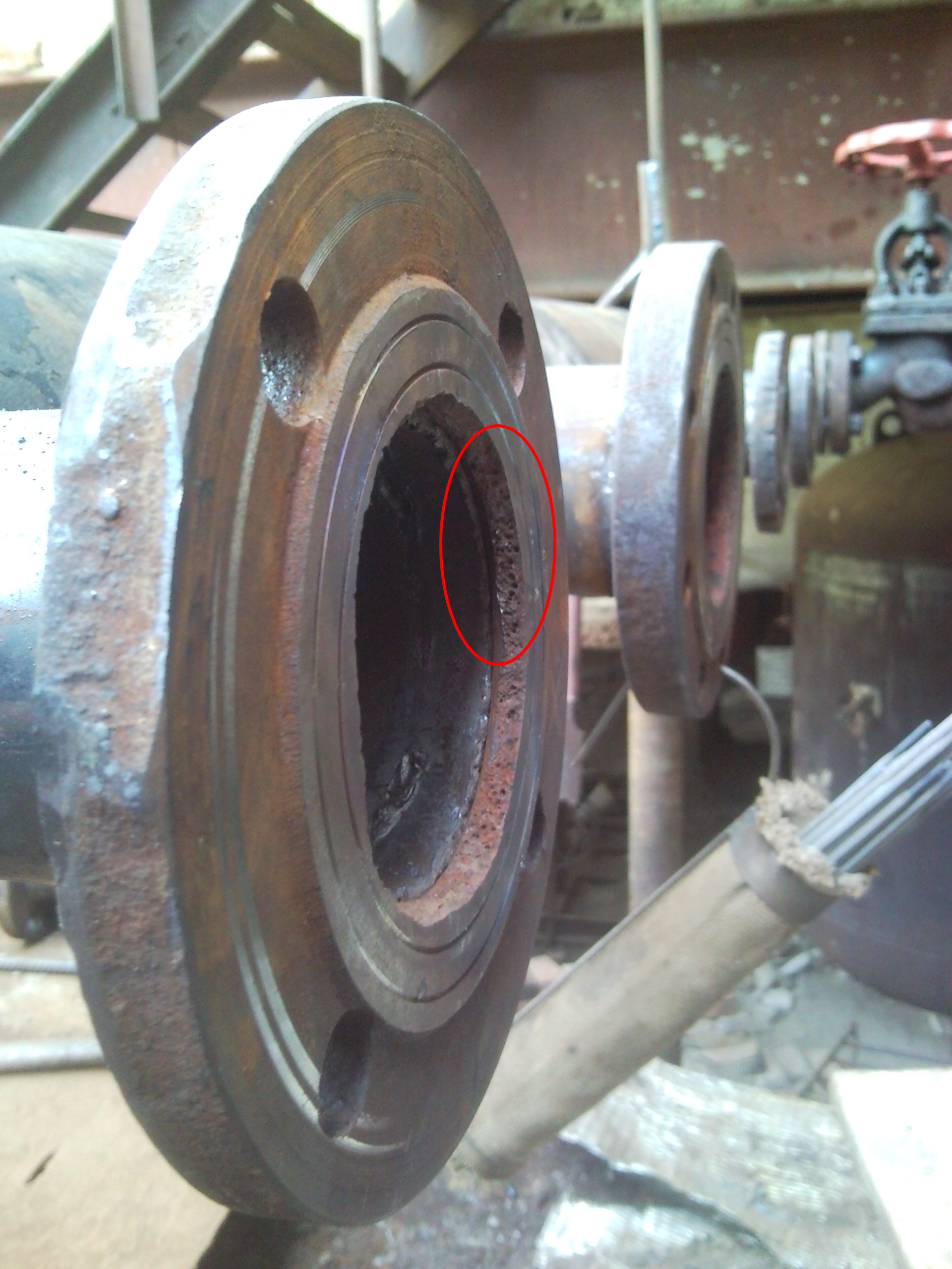

При определенных условиях вода сьедает новую трубу за неделю до фольги, бывает местами (язвами), а бывает и полностью. Картинка в качестве страшилки

Для ребер расстояние не большое, в самый раз. Ждем полной картины!Evgeniy-free писал(а): только очень много наверное, рёбра находятся 180х180 мм друг от друга

Ну вот сам котёл почти готов, тут колосники для вида, на самом деле ещё не понятно какую трубу буду использовать т.к в наличии есть ещё цельнотянутая труба внешний диаметр 38мм и стенка 5мм, что будет тоньше стенок котла. Осталось нарисовать шнек и бункер ну и сделать раскрой чтоб посчитать метал!

Красивые картинки, только с колосниками не пойму, они ведь размещаются под топливом и над днищем, а тут как понял под колосниками подразумеваются те самые трубы поперек топки, только загрузка топлива под трубами, или может чего не понимаю?
