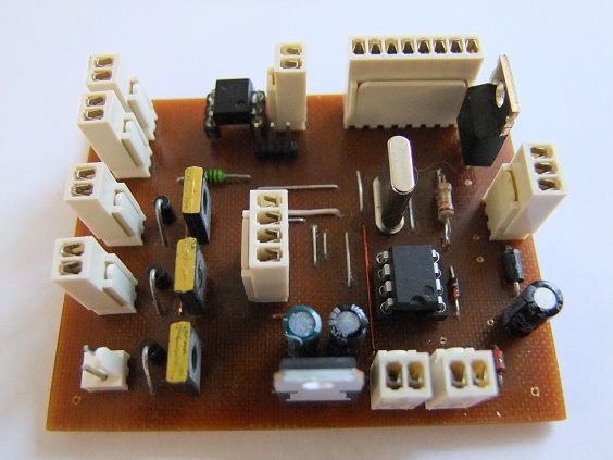

Доброго времени суток!
Приступил ко второй попытке собрать аппарат... Прошу объективной оценки разведенной мною управы под SMD. Правда, собрана еще не до конца и не отмыта, компонентов не хватает.
Sam_Soft Contr SMD.rar
(49.59 КБ) 646 скачиваний
Lukialex писал(а):..., компонентов не хватает.
Желаю успехов. Хороший вариант. Выложу, как возможный с Вашего разрешения. Не забывайте нас. Сейчас делаю примерно такую же, но на плату ещё разместил БП и релюхи для держака.

Только плата не проверена, когда допаяю посмотрю как работает и обязательно отпишусь.
На плате не подписаны только диоды на ключах реле, я поставил 1N4007
Lukialex писал(а):Только плата не проверена, когда допаяю посмотрю как работает и обязательно отпишусь....
Конечно, подождём проверку.
Советую, чтобы не путаться, применять вот такие SMD. Я себе в библиотеку забил, очень удобно. Перемычки даже звонятся.
