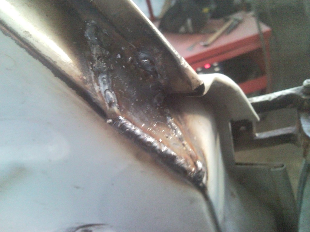

Мне вот к примеру котельное прошлое мешало автосы путем варить. Швы аки на котлах, чтоб не протекло случаем нигде :mrgreen: потом уж очень плавно (пару лет) на прихватки перешел и то через раз :roll:
трещина двери после ремонта швы как говорят по фэншую вдоль да по диагонали.jpg

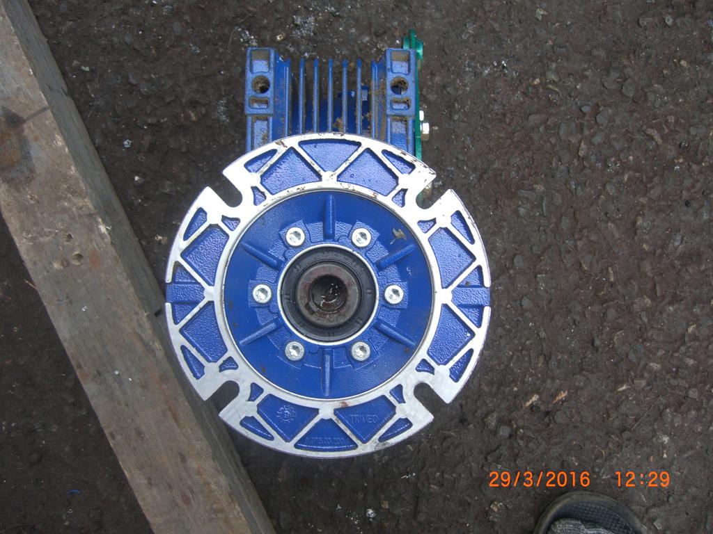

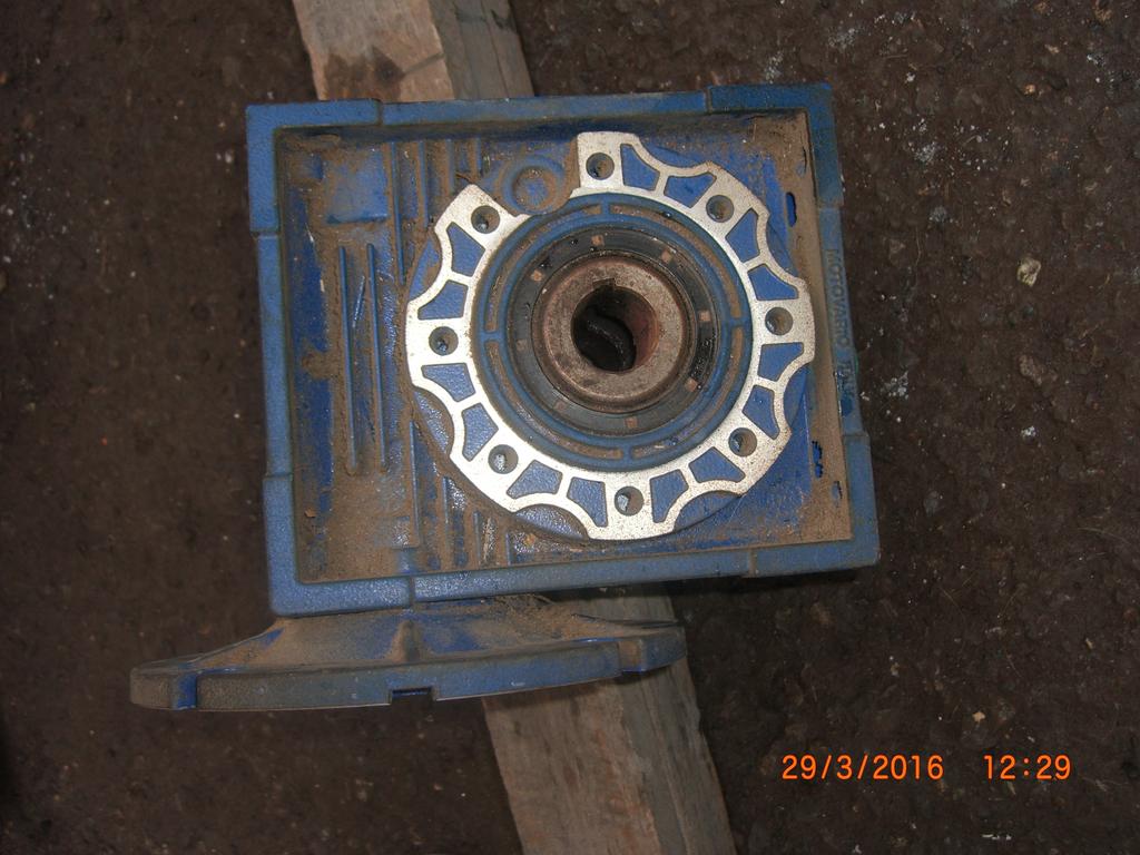

Купил сегодня редуктор NMRV 075 с передаточным 1\25, теперь есть смысл дорисовать шнек и крепёж этого редуктора. Обещали ещё один подобный редуктор найти и привести через пару дней 1\40 или 1\50 передаточное, попросил чтоб был поменьше этого, но как получится... цена то раз в шесть ниже магазинной а редуктор на вид почти новый, как говорил ,вроде, Жванецкий: Чем дальше смотришь, тем новее выглядит! :D
В общем всё продвигается но оооочень медленно....
