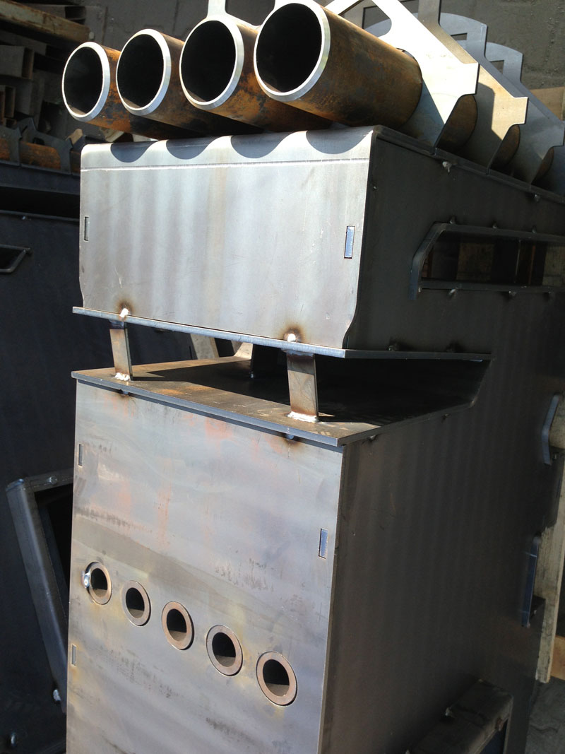

Evgeniy-free писал(а): будет правильно?
Будет правильно! Если хотите уж совсем правильно, то нужно сделать зазор 0.5-1мм в зависимости от тока и начинать сварку, полуавтоматом не на самом стыке, а на отдельной пластине металла с переходом на стык без прекращения сварки, ибо полуавтомат при начале сварки в самом стыке может сделать каку, а эту каку потом пилить нужно.
Угловые наружные стыки, как в данном случае, бывают противными, потому и стараются облегчить себе работу выпуском одной стороны листа. А вообще, когда варят простой кожух топки, без водяной "рубашки", особо и не беспокоятся о способе и качестве провара, как и под давление в 1.5атм, если конечно емкость небольшая, главное чтоб не текло :)
По данному отрывку фото не просмотреть конструкцию и более конкретные рекомендации дать не могу.
plit писал(а):По данному отрывку фото не просмотреть конструкцию
Так в теме о котлах вся инфа, вот здесь: viewtopic.php?f=6&t=9&start=10
Тут спросил т.к туда редко кто заглядывает. Как бы и сам сварщик, но с котлами и печками редко сталкиваюсь, в основном себе или соседу печь в баню сварю. А тут как начнёшь читать про пеллетную горелку Петровича и сразу тоже охота котёл автомат! :) Посмотрел фотку котла без рубашки, единственная фотка в сети с завода дефро, а там делают выпуск примерно сантиметр вот и задумался!
plit
Сообщения: 241
Сообщение plit »
Evgeniy-free писал(а):Так в теме о котлах вся инфа
Понял, теперь примерно ясно, что к чему. Более подробные мысли выложу позже в соответсвующей теме, возможно найдете чего полезное.
А по стыкам, так им проще и быстрее варить. Заметьте детали на фото собираются как конструктор, по пазах, и никто ничего не выставляет и не подгоняет, да и порезка деталей на ЧПУ видать происходит.
Тема мне интересна, тоже хочу автономку, но нет возможности, а также из-за ностальгии за старой работой :)

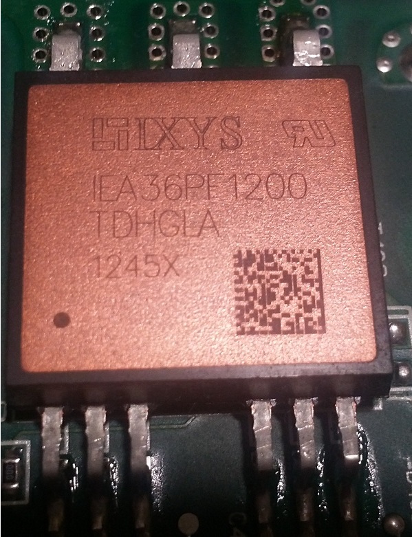

Мужики, подскажите модули IXYS IEA36PF1200 можно применить на фанерке или слабоваты по току?
Досталась пара таких по случаю. Вот сижу и думаю, что с ними делать. Мануал на него не нашёл.
sanec писал(а):Мужики, подскажите модули IXYS IEA36PF1200 можно применить на фанерке или слабоваты по току?
Sanec, давненько не заглядывал,что так.
С модулями не мудри,подыщи подходящие и ставь. Охлождение по любому надо,тут и подложка другая нужна,гемор еще тот.
