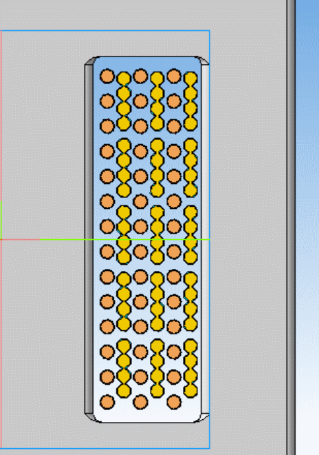

То-есть брать хороший провод в хорошей изоляции и мотать сколько получится слоёв ,чередуя первичку с вторичкой ,что-бы набрать 4-5кв первичку ,25-30кв вторичку ,а разницу в сопротивление слоёв компенсирует лучшее охлаждение (хотя там мизер).Максимум брать провод диаметром 1,2мм(как раз такой и есть 1,2 в шёлке ).
Gonchiy писал(а):То-есть брать хороший провод в хорошей изоляции и мотать сколько получится слоёв ,чередуя первичку с вторичкой ,что-бы набрать 4-5кв первичку ....
1. Вообще-то был выбран и прощитан оптимум.Привожу его ещё разик для Е70.
2. По скин-эффекту не отвечал потому, что не могу разобраться с формулами. По тому материалу, что у меня есть что-то с формулами не то. А глубоко копать лень. В общих чертах суть такова, что литцендрат даёт плохой К заполнения, что при импульсных токах не приводит к уменьшению потерь, а часто даже наоборот.
.GIF
.GIF (5.79 КБ) 16390 просмотров
