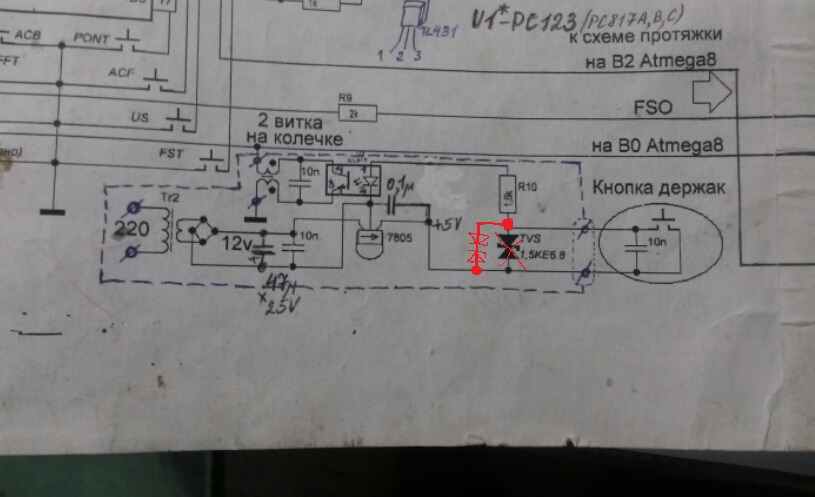

Народ есть вопрос.Всё бы нечего,хотел сегодня крышку клапанов доварить,но сварка при включении режима АС сразу начала пускать газ и крутить карлосоны.Долго не думая полез снимать управу,но перепроверив всё ещё раз,выяснил,что развязка коротит(оптопара открыта!),без неё всё ок!Снял,проверил на столе,оказался потёк супрессор,у меня не было двунаправленного,поставил два по 6,8В.Теперь собственно вопрос:нужны ли они вообще?Обязательно ли двунапр. и на такое напряжение?Поделитесь своими наработками,кто как делал развязку,плиз

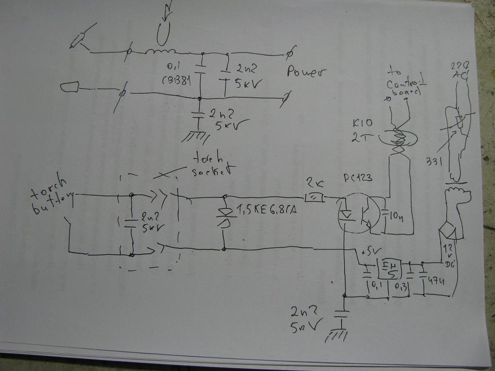

У меня сделано как у Автора, только для плазмы. Сравни...
