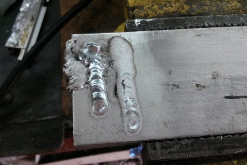

Вчерась навентил до 170А!Вот тут уже модульки нагрелись за 1мин до 55-57гр.Зато сварка уже на сварку похожа:толщина листа 8мм электрод лантан 2,4,в качестве присадки попробовал ал. проволоку,поверхность обработал жидкостью для карбов,фото прилагаю...
По поводу лантана-и в самом деле не очень,на большом токе выгорел красивый шарик на конце,торий вёл себя лучше.Поеду в Краснодар в магаз возьму для чистоты эксперимента ещё лектродов разных-чистый вольфрам,цирконий,иттриевый....
По идее чистый вольфрам сюда не покатит, но ради эксперимента можно и погудеть. Лантанированные электроды мне не нравятся тем, что почти моментально покрываются окислом, дуй аргоном больше-меьше - пофиг. Соответственно поджиг становится невозможным. Особенно на литых деталях , контактировавших с маслами. Задалбывало его перетачивать и главное хватает не на долго. Торий гораз лучше. А Е3 ... Практика показала, что на токах 100-120 ампер электрод Е3 1.6 мм не требует заточки и прекрасно загорается даже после пяти метров сплошного шва. Это факт. И спокойная работа, без нервов. Если, конечно, не тыкать им в ванну. Конечно затачивать все равно придется, потому как эмиссия пожирает выступающую часть. Но некаждые две минуты.

Был в магазине на той недели,купил вольфрама 1,6мм-иттрий,чистый(зелён.),цирконий и взял двойку торий.Вообщем варить можно всеми,но токовая нагрузка сразу показала,что рулит торий
Варил всеми на одинаковых параметрах,ток 80-90А,более менее себя вели цирконий,церий и чистый.Крышку клапанов так и не смог нормально(красиво) заварить,а вот половинку дыркана вроде получилось
,ток пришлось до 165А накрутить,а модули как нагрелись,капец!град. 60 были точно ![Восклицание :!:](./images/smilies/icon_exclaim.gif)
