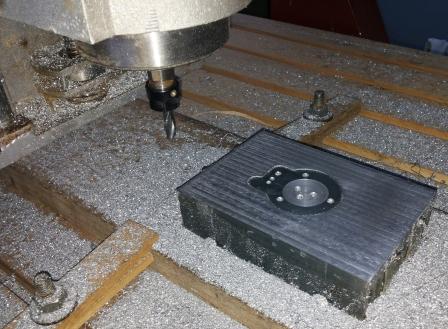

Решил сточить одну сторону радиатора на своем самодельном ЧПУ. А то с ребрами с двух сторон никуда не приспособишь.
Самопальный ЧПУ это конечно круто, снимаю шляпу. Стачивать им ребра радиаторов - это как из пушки по воробъям.

Komrad писал(а):Самопальный ЧПУ это конечно круто, снимаю шляпу. Стачивать им ребра радиаторов - это как из пушки по воробъям.
Согласен...это долго делается и опилок куча. А чем-то спилить самы ребра, а фрезернуть саму площадку было бы самое то. За полчаса и радиатор готов. Но алюминий капризный металл и с ним разговорывать долго приходится :D
sarmat писал(а): Но алюминий капризный металл и с ним разговорывать долго приходится
100 %
Можно и батьку "Болгарку" применять,потом на какой-нить плите тереть(уже несколько лет ищу!-расточникам-шлифовальщикам впадлу делать!!)
sarmat,а во сколько обошёлся станок?

Chir-OFF писал(а):Можно и батьку "Болгарку" применять,потом на какой-нить плите тереть(уже несколько лет ищу!-расточникам-шлифовальщикам впадлу делать!!)
Станок обошелся где-то 50-60 тыс....когда еще доллар был адекватный. Это стоимость покупных изделий, т.е. что заказывал. Но расход нерв и труда не сосчитать.
Болгарку, потом шлиф круг использовал раньше....уже не хочется
