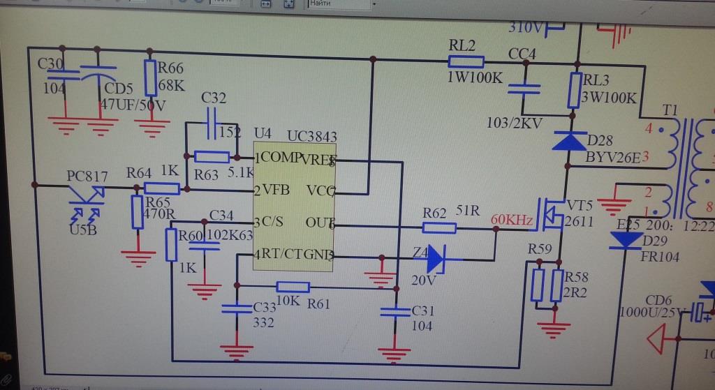

Народ нужна помощь. Может у кого есть схема к вот такой чудо плате. Точнее интересует БП, какая в нем микросхема и желательно его схема.
Аппарат называется NIKKEI MMA250.
Заранее спасибо.
Вот так выглядит...
Заранее спасибо.
Вот так выглядит...
Re: Ремонт сварочных инверторов
С таким трансом 200:12:22:22 встречал БП на UC3843n и ключ 4n90. Индуктивность первички при стандартном зазоре на ЕЕ25 около 4 милиГн. Запаяйте УСку без ключа, в случае успеха старт будет выглядеть пачками импульсов. Потом можно и ключ попробовать. Примерная схема в прицепеIvanvo писал(а): Может у кого есть схема к вот такой чудо плате. Точнее интересует БП, какая в нем микросхема и желательно его схема.
