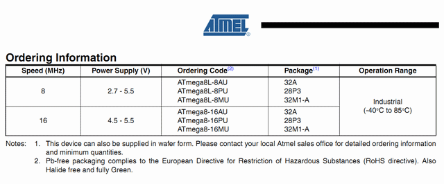

Можно на этом моменте поподробнее? Взял AtMega 8А в ДИПе а теперб берут сомнения,(на аппарат СЕМа)Petrovich писал(а):
Re: (репорт) Сварочный инвертор часть 3
Вот из даташита Меги про скорость. К тому же подумайте, надо-ли Вам ДИП корпус? TQFP по круче будет. Скоро я для него плату выложу. Т.е. она уже сделана, но набита на 50%.stasord писал(а):...Можно на этом моменте поподробнее? Взял AtMega 8А в ДИПе а теперб берут сомнения,(на аппарат СЕМа)
