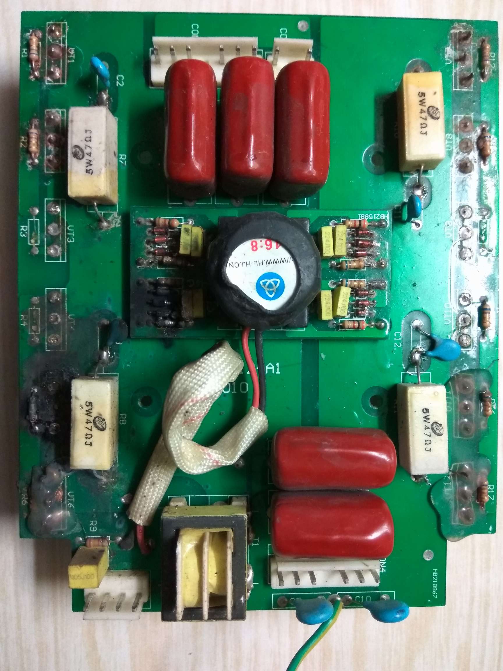

Сделайте фото платы с ключами, вид сверху. Разрешением 400 кБайт примерно. По ней будем чертить схемы и планы победы над Бахом.

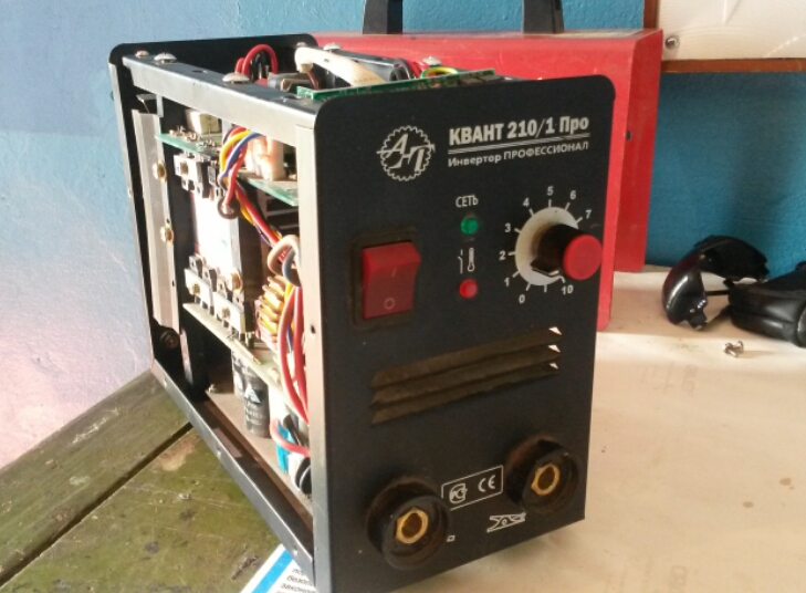

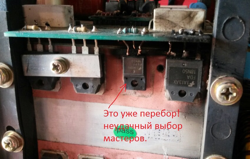

Виталий привет,я не ожидал что так получиться,но вчера мне припёрли аппарат похожего плана и с такими же симптомами,фото прилагаю.

Привет! эта плата похоже один в один с моей. И точно так же пыхнувшие детальки. И кстати транзистор не один, а несколько сгорело. вроде штуки три.

Теперь напишите, где разъем силового трансформатора, а куда втыкаются +300. Я то по фотке определил, но не уверен до конца. Плата ТГР и драйверов запаяна на 8-ми штырьках. Прогреваете паяльником все четыре штырька с одной стороны при этом слегка приподнимая плату подручным инструментом. Если хорошо прогреть, металлизация отверстий не сорвется. Ну а если сорвется - не беда. Заодно поищите l- метр, или купите, одолжите на время но любым путем нужно измерять индуктивность первички силового транса, или трансов, если их там два-три в параллель. Просто щупами прибора накинуться на шлейф, который идет от платы ключей к трансформаторам и записать результат. Вот такое Вам задание.

Ок!!! Разьем на шесть ножек который возле двух коричневых конденцаторов это плюс 300, как я понимаю три ножки плюса и три ножки минуса. Раз ьем на шесть ножек возле трех коричневых кондерах это идёт шлейф на силовой трансформатор. I метр я найду, или куплю, немного понадобится время.

На разъеме с какой стороны красные провода? Красный это +300 с выпрямителя. Тогда я точно буду знать где верхние ключи, где нижние чтоб применительно к плате прикинуть схему.
