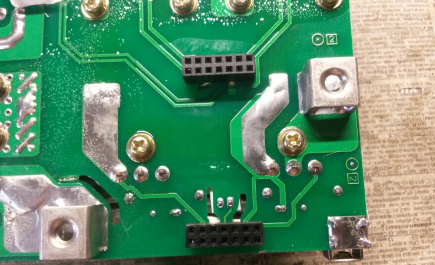

Могу скинуть фотосы ещё одного извращения фубага,у нас на рынке появилась модель серии IQ160...Компактный мостовой инвертер с антистиком!Тоже довелось отремонтировать(ключи гавкнулись),и в ремонте не сложен(додумались наконец платы на разъёмы сажать,а не паять на смерть!)
Re: Ремонт сварочных инверторов
Chir-OFF писал(а):Могу скинуть фотосы ещё одного извращения фубага,у нас на рынке появилась модель серии IQ160...Компактный мостовой инвертер с антистиком!Тоже довелось отремонтировать(ключи гавкнулись),и в ремонте не сложен(додумались наконец платы на разъёмы сажать,а не паять на смерть!)
Скидай, может кому и пригодится. На этом поприще у меня опыт малый да и перспективу набирать опыта в ремонте сварников разнообразных как-то мысленно отклоняю. Ну, разве что поковырять ради интереса под настроение. Не вижу в ремонте аппаратов альтернативу моей основной деятельности.
Как и обещал скидываю фото IQ 160.Всё-таки фубаги держат марку,аппарат на самом деле неплох,антистик реально работает,а не просто написан на коробке,и амперы даёт заявленные,ну теперь ещё и в мостовом исполнении!
