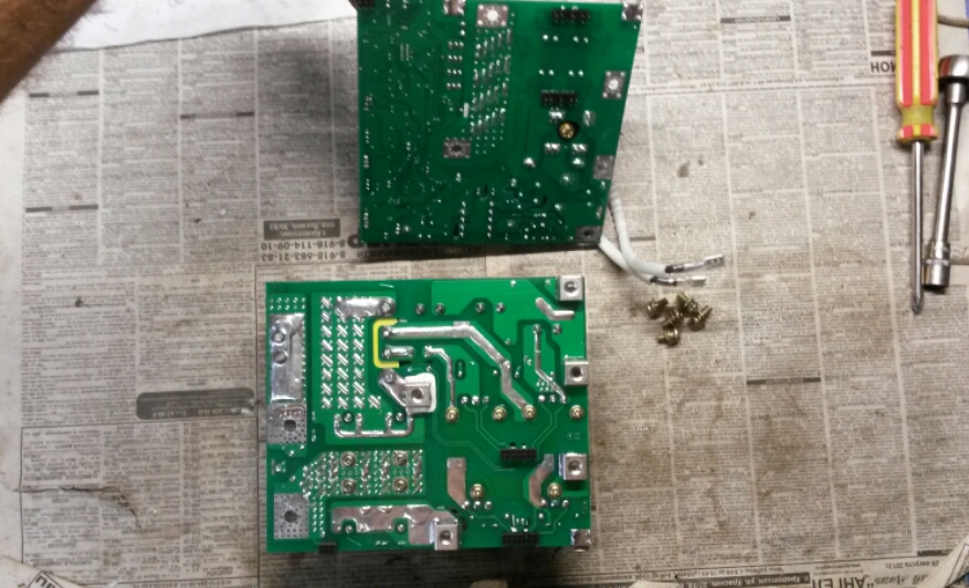

Тут намедни очередной аппарат принесли,тот самый Fubag IR200,Komrad знает что это за гавно.У него главная проблема:от удара "схлопываются" радиаторы ключей и одна пара кондёров становятся под 300В!!Естественно ключи стреляют.Один я такой победил,но этот непрошёл проверку,и на максимальном токе половина 4-ки недогорела,произошёл пробой кондёров и ключей(одна половина).Но это ладно,тут ещё беда в том,что на ХХ довольно нехило греются ключи 50W!Правда родные стояли RJH60F7(у них падение меньше).Короче попробую ещё вариант,поставить плёнку вместо электролитов,а электролиты установить на 400В.

Да,IR200 и ему подобные полумосты,нагрузка на кондёры бешеная,не знаю почему производитель так решил-4 лектролита 1500мкфХ200В,что интересно их хрен купишь!!!Толи дело агрегаты Азов-Дон(может видел такие),у них кондёры общие на 400В,а разделительные-плёнка.К сожалению полтинники пихать нет смысла,слабоваты,буду пробовать восстанавливать в штатном исполнении,работал же до удара!
Могу скинуть фотосы ещё одного извращения фубага,у нас на рынке появилась модель серии IQ160...Компактный мостовой инвертер с антистиком!Тоже довелось отремонтировать(ключи гавкнулись),и в ремонте не сложен(додумались наконец платы на разъёмы сажать,а не паять на смерть!)

Ну вот,поставил в фубаг родные ключи(RJH60F7) и картина с нагревом поменялась,значит не зря гады их ставят...буду заказывать.

Как и обещал скидываю фото IQ 160.Всё-таки фубаги держат марку,аппарат на самом деле неплох,антистик реально работает,а не просто написан на коробке,и амперы даёт заявленные,ну теперь ещё и в мостовом исполнении!
