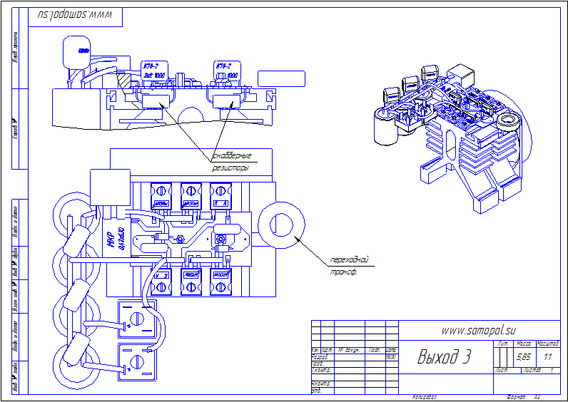

А вот ещё заморочка. Может у кого тузиазьму найдётся с моего чертежа разводку выхода сделать. Руки всё не доходят...
