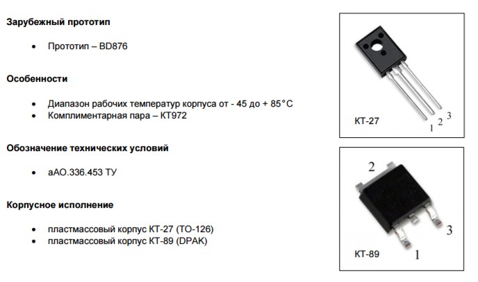

Паша, это ты явно отстал. Наши ваяки наоборот переходят на свою комплектацию. (я просто это точно знаю). Вот тебе наш транзистор КТ973. Тут и корпус разный и забугорный аналог.PAVEL писал(а):...На что вояки и то мало по малу переходят на импорт.Что мы отстали это точно....

Да уж,похоже отстал! Честно скажу невидал такого. Удивили факт.Petrovich писал(а):... Вот тебе наш транзистор КТ973. Тут и корпус разный и забугорный аналог.

BCW68 смотрел я на ети транзюки ,по какому критерию Сем их ставил? http://pdf1.alldatasheet.com/datasheet- ... BCW68.html ну маломочные они,даже рядом не стоят с Кт 973.Думал даже опячатка в схеме.Ну а ети КТ3107 на 100мА то ваше...Наверное шото знают
