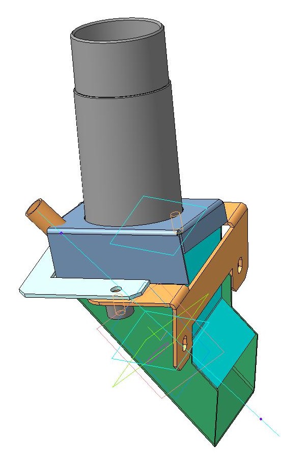

Я немного отошёл от повторения сварочников и занялся котлостроением!
Вам можно убрать датчик пламени и поставить датчик температуры дымовых газов, тем самым улучшите работу горелки. При розжиге всё просто смотрим температура поднялась, значит пеллеты разожглись. А самое главное можно и нужно сделать защиту от переполнения горелки. Как он выглядит: после каждой четвёртой порции пиллет смотрим температуру дымогазов и вычисляем максимальную среднюю температуру предыдущих трёх порций, тормозим пятую подачу пока это температура не начала падать на 5-10 градусов. Так делают на хороших котлах, ну а на самых крутых ещё и лямбда зонд ставят!
Свой котёл ещё не запустил, но делаю контроллер по такому алгоритму.
