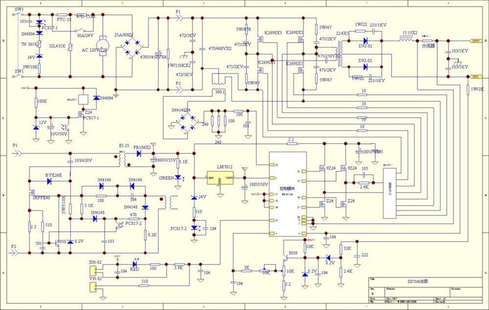

Здравствуйте друзья! Вот попался сварочник Квант220 .Какая проблема сгорает стабилизатор 7812 питания блока управления .В чем нужна подсказка . Подключилт 1 2вольт 0т блок питания за место 7812 и померил ток потребления 0.45А Это нормально ? куда копать что смотреть?
СО2
Сообщения: 34
Зарегистрирован: 18 окт 2016, 22:33
Re: Ремонт сварочных инверторов
Сообщение СО2 »
вот схема БУ
Если Ваш стабилизатор в корпусе то 92, то для него предел вроде 100мА. Если в корпусе то 220, то 450 мА для него примерно половина от предела. Смотрите напряжение, которое прилагается ко входу 7812. Унего предел входного напряжения ,по памяти, 40 вольт. Если выгорает стаб по перегреву, нужно учесть, что сам корпус рассеивает примерно 1 Вт. Итак, 40 вольт - 12 вольт умножено на 0.45 Ампера получим 1.4 Вт. Так что должен выдержать, с трудом. Следовательно можно предположить напряжение на входе стабилизатора больше 40 вольт.
