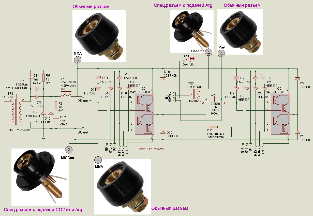

ajsn писал(а):Уважаемое общество! Просветите/помогите, правильно ли мыслю ( по схеме DC-AC, имея в виду что из схемы DC-DC точки "DC out +, gun" и "DC out-, torch" соединены с точками "DC+" и "DC-" из DC-AC соответственно).
1. в режиме ММА держак подключается к DC-, зажим (клемма заземления) к DC+ (это прямое включение или наоборот - обратное). Для этого в аппарате должно быть два ММА гнезда, как на картинке.
2. в режиме MIG еще одно гнездо, подключается к DC- (клемма заземления к DC+).
3. в режимах TIG DC и TIG AC еще одно гнездо (картинку чего-то не нашел в инете) подключается к "torch" (по схеме), а зажим (клемма заземления) к "part" - т.е. под "part" ставится еще одно гнездо типа ММА (т.к. по схеме точка part не соединена ни с DC+, ни с DC-). Получается, в режиме TIG зажим подключается в своё это ММА гнездо.
Дык под TIG torch - MMA гнездо и есть. Либо если горелка простенькая, как у меня то выход на горелку подключается на штуцер выхода аргона (т.е. в шланге горелки идет свой провод или по оплетке). А если по схеме - то получается 4 MMA разъема - два на DC TIG и два на AC TIG. Хотя я предлагал,чтобы поставить мощный переключатель на 250 А, но это сильно утяжелит конструкшн.
