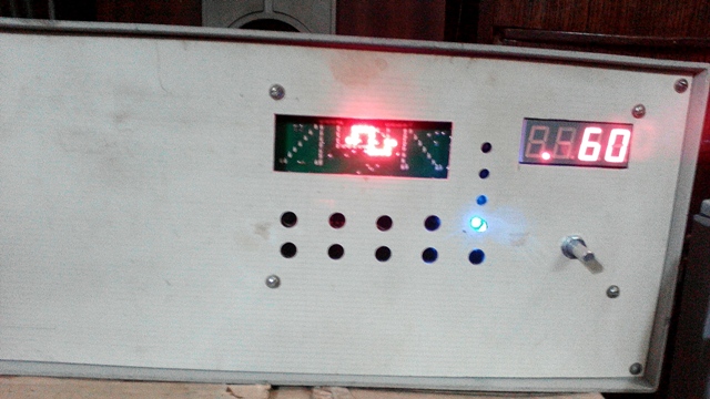

Запустил своего светляка, печатку и схему правил, все сегменты, во всех режимах светят правильно, кроме режима АС- не светится вертикальный столбик, в остальных режимах светится

какие будут предложения, что бы заставить светиться, давайте уже общими усилиями доведем светлячка до ума
Re: Апгрэд "СВЕТЛЯЧОК"
Здоров.А у тебя те же сегменты не горят как у меня?Пока нет людей откликнувшихся о правильной работе.Я пробовал другую прошивку-те же яйца.Походу если уважаемый Петрович решит помочь в этом деле,будет толк.

всем доброго времени суток,ищите косяк в плате или в деталях,все работает!

если бы, был косяк в плате или в деталях, то в остальных режимах тоже бы не работало, а не работает только в АС режиме, склоняюсь к прошивке. У кого фурычит скиньте плату и прошиву, если не сложно
