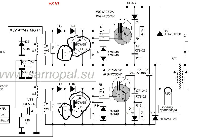

Всем добрый день. частично собрал силовую часть, намотал ТГР на кольце М2000НМ, 32х16х12 четыре обмотки по 14 витков проводом МГТФ.
мотал сразу в четыре провода. Транзисторы после ТГР кт973, проблема в следующем очень сильно греются транзисторы и резисторы 270 ом.
Подскажите что делать?
geleon1 писал(а):
18 фев 2017, 09:13
Всем добрый... Транзисторы после ТГР кт973, проблема в следующем очень сильно греются транзисторы и резисторы 270 ом. Подскажите что делать?
А стабилитроны запаял?

Добрый день. Да стабилитроны запаяны на 18В. Вместо кт973 поставил ИС327-40 Ток потребления нагруженного драйвера на резисторы 220 стал 250мА На нагрузке импульсы прямоугольные и красивые но по прехнему ощутимо греются резисторы на 270Ом и 510 Ом. Подскажите в каком направлении копать.
geleon1 писал(а):
01 мар 2017, 11:24
У меня они по 2 Вт, и забыл о их существовании.
