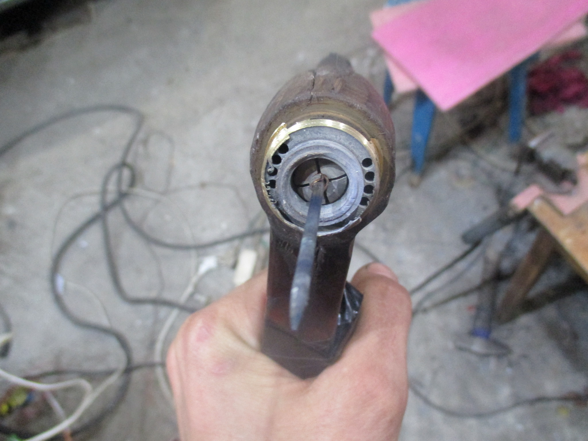

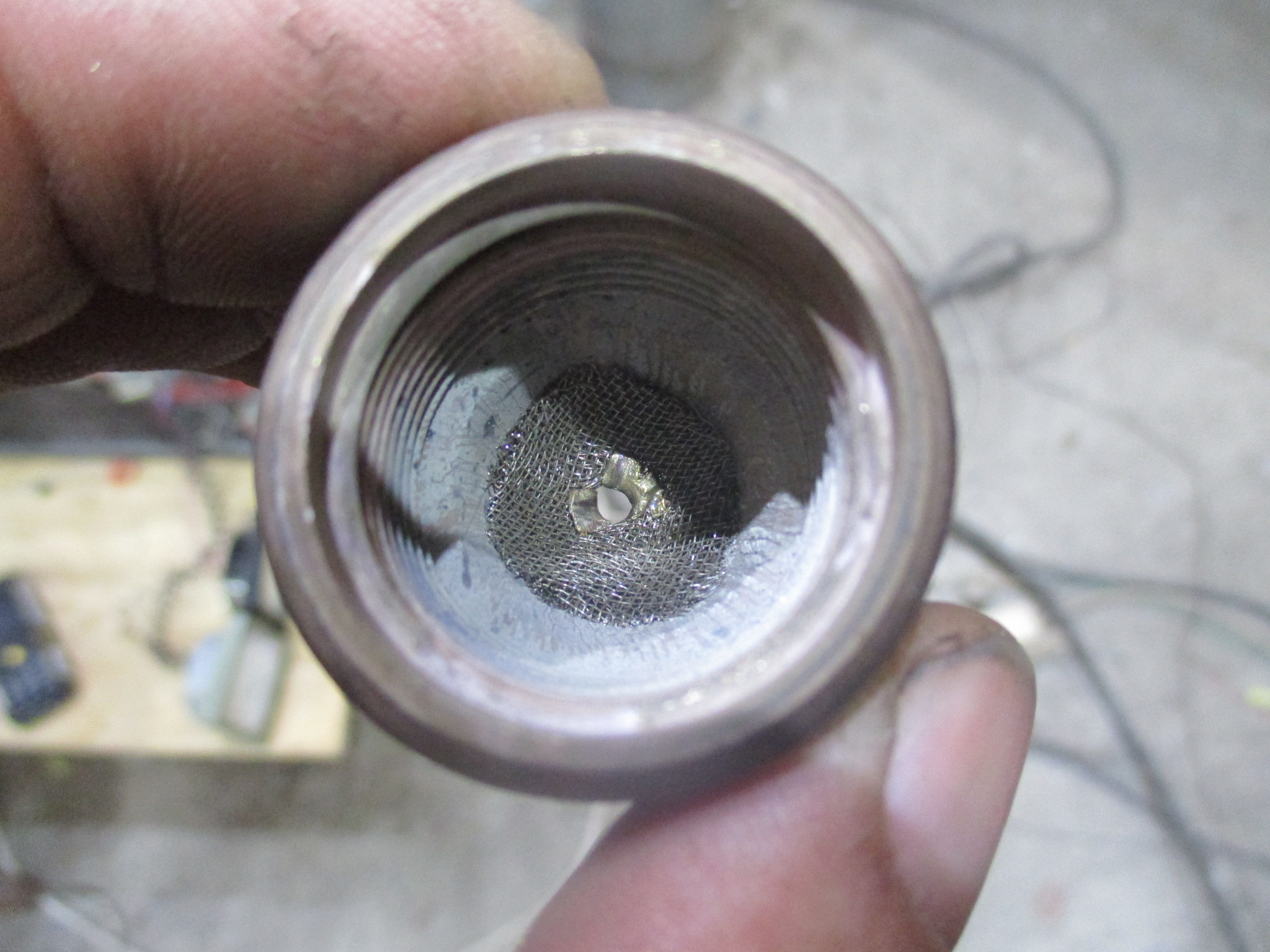

Всем привет, учусь потихоньку варить алюминий многое стало понятней горелка сссровская водянка цанга под электрод ф4 мм в общим не для ювелирщины как молоток добрый, с начало не мог понять почему чернеет алюминий аргон регулировал и так и эдак, если электрод выдвинуть на 1мм и дугу держать около 1мм то появляется зеркало но присадку не подсунешь, чуть больше 2-3мм электрод вылет то зеркала нет черная пленка плавает, попробовал типа газовой линзы сделать из сетки и вот оно счастье заварил аппарат.

Молоток!Звук дуги приятный.А вот вч состовляющая это на первой управе так работает аппарат,на второй тишина.
