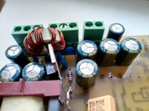

ну например фото кондеров 330х35в не проработавших и 10 часов
Отключал с балластом, токи не помню, может 30-50... при кз отключал, токи 5-10, это что точно помню. На ХХ скорее всего тоже выключал, но этого уже не помню Да там ток то через ключи мизер, прожуют в активном режиме? Или активного то и не будет при 8-10 вольтах?
Egor1, ну я так то в БП побогаче чем Kish емкостей заложил. Ну и на емкостях не экономлю. Те, что на фото явно китайский нонейм. Странно, что сразу не рванули.
