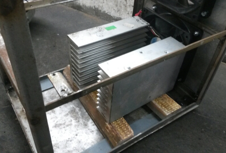

Термопары тоже не эталон.У меня на работе есть и пирометр,и тепловизор могу взять,но не охота таскать чужое,тем более не дай бог что случиться.Термопар полно в загашнике,но ими не везде подлезть и неудобно пользоваться.Пирометром можно пройтись по всему нагретому сварочнику,и понять что греется более всех.Есть ещё самопальный термометр на PIC16F628,частенько применяю как более менее точный прибор.Отсюда и хочу заказать пирометр...
Komrad,вот фотки моей конструкции,радиаторов и куллеров. Как я понял из шита давление он развивает всего 3,17мм.Радиаторы конечно вшивоваты,но ещё думаю стоит ли искать новые... :?

Chir-OFF писал(а):
20 ноя 2017, 19:47
Дружище, ты не понял. Давление он развивает 8. 2 мм, а поток у него 3.17 в минуту * на 60 = 190 кубов! Кулер бомба! Ну вот с таким кулером и посмотришь насколько баян прохладнее тех твои модулей, даже на таких охладителях.
:oops: Короче хреновый из меня читатель шитов.Ну раз куллеры покатят,буду лепить на этих радиаторах,дуют они действительно от души!
А модули отстой,просты не было ничего лучше,транзюки намного позже пришли...
