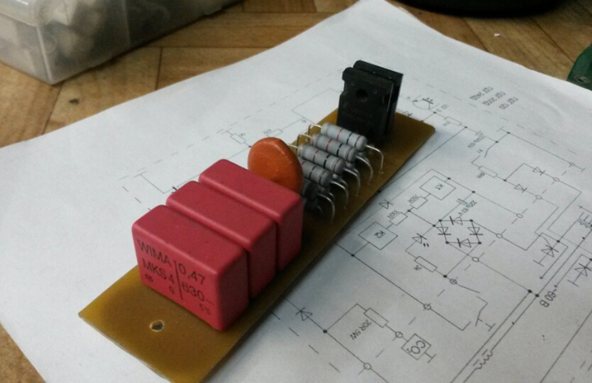

А вот мой снаббер баяна для "Светлячка".Кондёры заказывал на Алли.

svin66 писал(а):
06 фев 2018, 12:25
В умных книжках рекомендуют разделять силовую землю и землю от драйверов затворов баяна. Т е землю драйверов подпаивать прямо к ножкам эмитеров, а шина живет сама по себе...
И тем самым проводниками добавить индуктивность и ёмкость монтажа. Хотя никто не возражает сделать "как книжка пишет". Что получится в итоге - другой вопрос.
