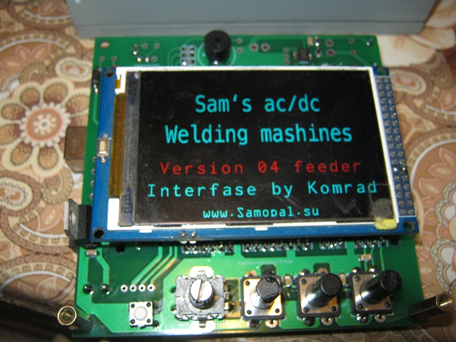

Первые опыты, залил ,,голую ДУНЮ,,
Вопрос по совместимости контроллеров дисплея 3,2" для ардуинки на меге 2560 R3. Хотел заказать на али дисплей https://www.aliexpress.com/item/Free-sh ... f174&tpp=1, но почитав отзывы понял, что китайцы часто отправляют дисплеи с контроллером ILI9481, ILI9486, вместо HX8357. По совместимости этих контроллеров инфы не нашел. Стоит с такими контроллерами заказывать, или прошивка интерфейса заточена только под библиотеку на HX8357?
